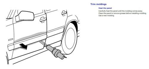

Man lasse also die Finger von dieser Firma.
Aber egal wer's macht, wichtig ist - und das habe auch ich damals aus diesem Forum mitgenommen! -, vorher auf die Besonderheit mit dem extradicken Kleberauftrag hinzuweisen.
