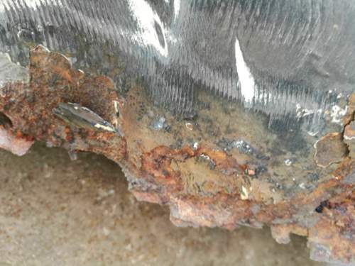

jetzt hat er ein Rostproblem :-(
96er 100 kw mit rund 270000 auf der Uhr

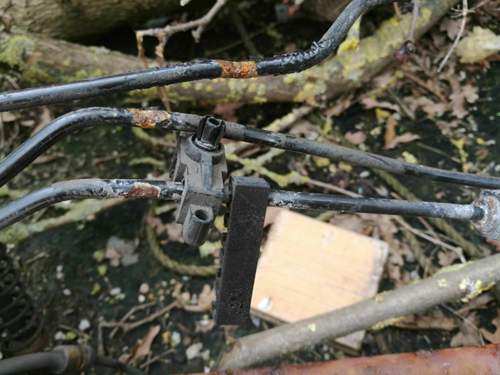

Moin, was hast du mit der Bremsleitung gemacht ? das die im Bereich der Hinterachse gerne gammeln ist bekannt . bei meinem 96er sind die schon vor 6 Jahren neu gekommen.
Behalt sie im Auge , nicht das sie demnächst so aussehen wie auf dem Foto, ( sind BJ 99 die Leitungen )
Ich werd mir das mal selber anschauen. Aber ein leichter Mangel ist bei uns normalerweise noch komplett unbedenklich ^^
