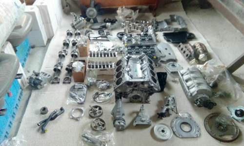

Da jetzt nach und nach alle Ersatzteile und Schrauben eingetrudelt sind, kommen wir heute zu Teil 7:
Der Aufbau
Fast alle bestellten Teile sind da, so dass es nun endlich ans Zusammenbauen gehen kann.
Ich hatte irgendwie ein ungutes Gefühl mit der alten Ölpumpe. Daher hab ich sie durch die neuere Version ersetzt, wenngleich ich auch keinerlei objektive Anhaltspunkte dafür habe, dass die Alte nicht mehr gut sein soll. Zu meiner Überraschung passte dann aber die Schwallsperre (der Wabeneinsatz) nicht mehr, da der Ansaugschnorchel der neuen Pumpe minimal anders ist, als der der Alten. Somit musste also auch die Schwallsperre neu. Beides zusammen passt aber vollkommen problemlos, plug´n´play.
Beide Flanschdichtungen vorne und hinten wurden ersetzt, ebenso natürlich die darin liegenden Kurbelwellensimmerringe. Witzig fand ich, dass auf der bei Audi bestellten Original-Dichtung für den hinteren Dichtflansch, welche auch originalverpackt und in der definitiv ungeöffneten Verpackung übergeben wurde, noch nicht einmal mehr ein Audizeichen oder eine Teilenummer draufsteht. Offenbar macht man sich diese Mühe gar nicht erst mehr, sondern leitet einfach nur noch vom Erstausrüster (in diesem Fall ELRING) das gelieferte Material weiter, nachdem man einen Audi-Aufkleber auf die Verpackung gepappt hat. Etwas weniger witzig war der Preis der vorderen Dichtung: ca. 50 Euro (!)
Da am hinteren Dichtflansch eines der unteren Gewinde ausgerissen war, habe ich den kurzerhand komplett ersetzt.
Nun also die obere und untere Ölwanne einbauen. Hierbei gestaltete sich das Auftragen des Dichtmittels etwas anstrengend, da genau vorgegeben ist, wie dick die Dichtmittelraupe sein darf und wie sie geführt werden muss. Dass nach dem Aufbringen des Dichtmittels nur maximal fünf Minuten Zeit bleiben, um die Teile abschliessend zussammenzubauen, macht die Arbeit dann auch nicht unbedingt entspannter. Man sieht auf den Bildern, dass ich an einer Stelle minimal zu viel aufgetragen habe. Ist aber nicht weiter schlimm, da es an dieser Stelle nach aussen gedrückt wird. Innen ist alles gut soweit. Die Optik stört mich dennoch ein wenig...
Zum Schluss also noch die Ablassschraube mit neuem Dichtring rein, und schon sollte ich untenrum soweit fertig sein. Hoffentlich ist alles dicht.
Daumen drücken...
Den Anlaufring, der im vorderen KW-Simmerring steckt, habe ich vorsichtshalber einfach auch mal neu bestellt. Da kommts nun auch nicht mehr drauf an, und sicher ist ja bekanntlich sicher... ;)

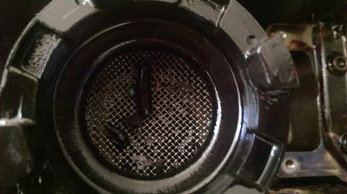

Kommen wir heute zu Teil 3 meines Threads:
Die Ölwanne
Als nächstes ging es also daran, den Block mal unten aufzumachen, da die obere und die untere Ölwanne jeweils neu abgedichtet werden sollten.
Und ab hier wurde es dann wirklich ausfällig. Mit jeder Schraube, die ich -teilweise nur unter erheblichem Aufwand- aufdrehte, wurde das Grausen grösser. Auch hier rundgedrehte und teilweise abgerissene Schrauben.
Die Ölwanne stellte sich als wahre Fundgrube diverser dort nicht hingehörender Teile heraus. Ich habe keine Ahnung, was das alles ist. Es sind Teile aus Plastik, manche hart, andere schön weich. Manche aus Metall. Ein Teil sieht so ein bisschen aus wie ein Ventilkeil aus dem Zylinderkopf.
Die Teile lagen teilweise in der Ölwanne, zum Teil hingen die aber auch im Ölsieb der Ölpumpe. Hier hat DEFINITV schonmal jemand dran rumgepfuscht. Und dieser "jemand" sollte sich als der grösste Pfuscher auf Gottes grosser Erde herausstellen. Dazu aber später mehr.
Auf das Wiedereinbauen der Schwallsperre hat man seinerzeit aus mir nicht erfindlichen Gründen einfach verzichtet. Die fehlt. Einfach so. Gähnende Leere in der Ölwanne. Dafür aber high life im Ölsieb... :D
Auf den Bildern ein kleines Sammelsurium der Teile, die da so drin rumschwammen. Vielleicht kann ja der Eine oder Andere was darauf erkennen...(?)
Wir erinnern uns - der Denni hat mir versprochen, dass der Motor bis zum Ausbau vollkommen unauffällig lief...
