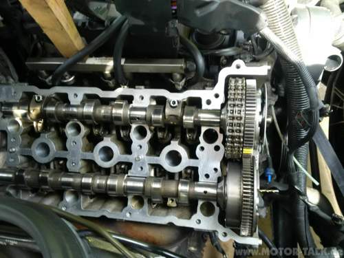

Das i980 sagte mir, dass der Nockenwellenversteller der Einlasswelle rechts bei Kaltstart und den ersten 20 km einwandfrei funktionierte, dann hing er am Endanschlag fest und die Motorsteuerung stellt dann den Einlaß auf der anderen Seite auf den gleichen Wert.
Ausserdem sagte es mir, dass die Zündaussetzer bei Motorkaltstart immer auf Zyl.4 waren. Für mich roch das nach ZKD.
Aber erst mal brauchte ich noch einige Zeit, bis ich mich an den Motor traute. Erstens hatten wir inzwischen Frühjahr 2015 (also Scheisswetter) und zweiter Grund war ein defekter Thermostat. Kein Problem, dachte ich, wenn der Motor ewig nicht warm wird, dann Thermostat kaputt. Also neuen bestellt und flugs eingebaut, sind ja nur zwei Schrauben. Nix da, es sind zwei M6 Schrauben, die im Alu mit sage u. schreibe 25 NM angezogen werden müssen. Jetzt war mir klar, warum beim Ausbau schon ordentlich Alumetallic im Gewinde war. Eins von den beiden machte dann auch schlapp. Also Gewindehülse samt Bohrer und Gewindeschneider besorgt und nachgearbeitet. 15 Nm reichen auch, ist dicht. Wahrscheinlich wars auch gar nicht der Thermostat, jedenfalls hat er die 15 Ohm Sollwert als Innenwiderstand. Dann noch den Keilrippenriemen um eine Bahn versetzt aufgelegt, so dass das Ding sich auch zerlegte.... Toller Start!
Nockenwellenversteller, die zweite:
Irgendwann im Spätsommer 2015 war es dann soweit: Zylinderkopfhaube runter, Nockenwellenversteller Auslass rechts raus, Einlass rechts getauscht (Nochmal ca. 600,-€) und alles wieder zusammen. Geht doch! Die 165 Nm für das Linksgewinde des Ventils an einem der beiden Nockenwellenversteller musste ich leider schätzen weil mein doofer Proxxon Drehmomentschlüssel nur rechts kann, aber direkt vorher habe ich ja die 145NM am anderen Rechtsgewinde mit Drehmoment angezogen und hab die 145 Nm noch in den Armen. Alles zusammen und tuts. Auch das i980 bestätigt mir: Nockenwellen verstellen sich munter, auch wenn er warm ist. Anbei die Fotos vom defekten Versteller. Innen sind deutlich die Einlaufspuren zu sehen und die Kratzer, die wohl zum Festhaken bei Temperatur bzw. dünnem Öl geführt haben.
Bild 1 bis Bild 6

Zikohaube-ab-rechts
Nwvst-vollstaendig
Nwvst-ohne-deckel
Bild 1 bis Bild 6
