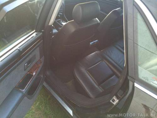

3. Facelift also, so wie der Großteil aller W12 auch, mich würden Bilder vom Innenraum freuen wenn du die mal machst, mich intressiert der Umfang der Ausstattung sehr.

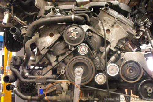

Wenn es normal schalltet, könnte das Rückel im bestimmten bereichn auch vom Motor kommen.
Hatte ähnliches biem kaputten LMM und bei falsche Gemisch einstellung bei der Gasanlage (bei bestimmten Drehzahlbereichen)
Wenn Du schon an Unterdruckschleuchen, Tempgeber bist dan lohnt sich auch den Thermostat zu wechseln (kostet wenig) wird aber oft "vergessen"

Bei meinem letzten W12 hatte ich von Beginn an einen Fehler des Thermostats im Fehlerspeicher, aber nachdem die Temperatur stets konstant gehalten wurde und ich nichts Auffälliges bemerkte, blieb alles so. Und ist heute noch so und Sylvie (die meinen W12 gekauft hat) hat diesbezüglich keine Beschwerden. Also - im Auge behalten, aber nicht überreagieren. Denn - der kostet leider nicht wenig, sondern echt viel. Ist ein Behr Kennfeld-Thermostat und Du mußt eine Menge abbauen, um dranzukommen.
Anders ist es bei den LMM (Du hast zwei davon), bei den Unterdruckschläuchen, den Filtern, den Luftpumpen, die Du in den Filterkästen hast. Das alles ist vital und beeinträchtigt nicht nur die Leistung, sondern wirkt sich auch auf andere Bauteile aus. Zündkerzenwechsel nicht vergessen und nachforschen, ob die Rückrufaktion zu den Zündspulen schon abgearbeitet wurde (beim Freundlichen). Beim Wechsel immer BEIDE Seiten des Motors gleichzeitig mit Neuteilen bestücken.
Zu den Sensoren - tauschen und gar nicht erst warten, bis der W12 einen Fehler meldet. Das mache ich bei meinen Autos immer so und bin damit stets gut gefahren. Also Kurbelwellensensor, Nockenwellensensor, etc. ruhig auf Verdacht tauschen, sind nicht teuer und ersparen Dir viel Fehlersuche. Aber das hat Magnus ja schon erwähnt.
Ein Getriebeservice (Filter- und Ölwechsel) wirkt meist Wunder und kostet nicht die Welt. Aber dazu müßte man die Laufleistung Deines Zwölfers kennen. Gibt's so etwas wie ein Serviceheft??

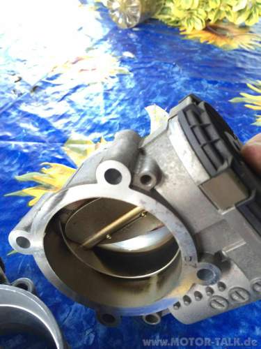

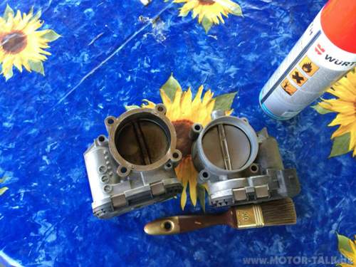

Beide LMM ausbauen, und renigen, verkleidungen unter dem Lenkrad weg und mal nach dem ABS/esp steuergerät suchen und dem Verbidnungsproblem suchen, Druckdose wieder anschließen, anschließend Motorwäsche... Das soll es dann für heute gewesen sein, die Teppiche aus dem Wagen weichen schon seit nubnmehr 3 Stunden ein... Nötig wars...
Lohnt sich meiner Meinung nach nur, wenn sie noch nicht sehr alt sind ansonsten austauschen und Folgeprobleme vermeiden.
Ist ja deine Sache und ich weiß natürlich nicht wie du die durchführst aber würd ich persönlich nur im äußersten Notfall machen, ansonsten soweit man halt rankommt mitm Lappen oder einzelne Teile halt abbauen.

Beide LMM ausbauen, und reinigen
Stimme Magnus zu, Austausch ist das einzig Vernünftige, sonst kommst Du auf keinen grünen Zweig. Hab ich auch gemacht, dann noch die Löcher in den Ansaug- und Unterdruckleitungen gesucht (und gefunden) und dann war auf dieser Front Ruhe.

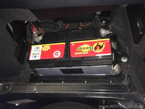

Morgen kommt die Faltgarage, dann kann die (nagelneue Banner Professional) batterie raus und zuhause ans Ladegerät, die ist zu schade durch die Rumsteherei kaputt gemacht zu werden. Der Deckel des Kofferaums lässt sich ja leider nicht mechanisch öffnen, also muss er angelehnt bleiebn mit garage drüber.
Kann einer der hier anwesenden mal ein Foto der befestigung der batterie machen? meien steht nur so lose in der Wanne, ist sicherlich orginal nicht so.

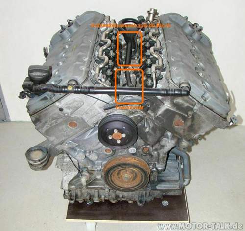

2. Thermostat: was muss alles raus außer Ansaugbrücke? oder ist es ein sinnloses unterfangen versuchen in die Elektronik dieses dingens vorzudringen? hat jemand ein Foto, bzw eine Teilenummer für mich um es mir mal genauer anzusehen?
3. Kühlmittel nachlaufpumpe: Wie erwartet kaputt, reparabel oder gleich gebraucht? Sizt diese am ende des motors under den beiden runden dingens? Aufwand des Ausbaus?
Mfg und Danke schionmal
Also zumindest was den Thermostat betrifft kann ich Dir sagen, daß außer der Ansaugbrücke noch einiges runter muss, weil der Thermostat in den Motor eingebaut ist (und nicht irgendwo aussen angeflanscht).
Dazu am besten das bereits erwähnte SSP267 aus dem Netz downloaden, da siehst Du gut, wie der gesamte Kühlkreislauf funktioniert und wo der Thermostat sitzt.

So kompliziert sieht der Thermostat garnicht aus, denke das einzige Teil was kaputt sein kann ist das schwatte was dort reingeschoben ist wo auch der Stecker draufgeht. Schade das es das nicht einzelnd gibt... nunja für den fall das es nicht fertig zu bekommen ist klemm ich den Thermostat auf daueroffen, bevor mir da iwas am motor abraucht
