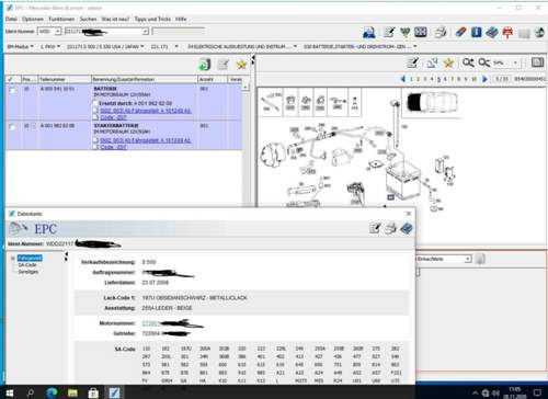

Themenstarteram 29. November 2020 um 4:42
@maxtester schrieb am 28. November 2020 um 11:11:14 Uhr:
spekulieren bringt nicht, ohne VIN kommt man nicht weiter.
Hier ein 08 der eine große vorne hat.
STIMMT !!
Laut VIN hat meiner eine 12V 60aH vorn und eine 95aH hinten verbaut.
SA-Code 673 Batterie mit größerer Kapazität.
