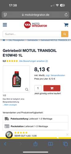

Servus, habe letztens meine Kupplung erneuert von einer 4lamelen Kupplung auf eine 5 lamelen Kupplung.
Getriebe Öl habe ich natürlich auch gewechselt, dann fahr ich ein paar runden fahr und mehr Gas gegeben habe also knapp voll Gas rutscht die durch und greift nicht mehr richtig. Getriebe Öl hab ich 10w40 benutzt und eine mvt Sport Kupplung. Bitte um Hilfe

Der Hersteller sagt laut Bedienungsanleitung 10w40
Das ist eine reine Viskositätsklasse(10W-40)und es gibt es in vielen Varianten je nach Einsatzgebiet.
Wichtig ist in deinem Fall, das es für Ölbadkupplungen geeignet sein muß, eine japanische Norm dafür wäre z.B.
Jaso MA.Du kannst nicht irgendein 10W-40 verwenden z.B. Öl speziell für Autos.Die Additivierung würde deine Kupplungsreibscheiben durchrutschen lassen.

Ja ist von MOTUL also müsste es eigentlich passen die Kupplung war auch 2 Tage in Öl eingelegt
Welcher Hersteller das Öl in die Flasche gebracht hat ist relativ egal, es muß halt die Normen des Motorenherstellers erfüllen.Hat es Jaso MA oder nicht ?
Die Druckfedern wurden erneuert bzw. das Verschleißmaß überprüft?

Also laut Hersteller ist es Getriebe öl
Getriebe öl
Laut Hersteller soll es für Nasskupplungen geeignet sein, einen Hinweis auf Jaso MA könnte ich jedoch nicht finden.
10W40 ist eine Viskositätsklasse für Motorenöle, die einer Angabe für Getriebeöle nach SAE90 entspricht.Am Öl sollte es demnach nicht liegen.
Blieben noch die Druckfedern bzw. falsche Teile der neuen Kupplung als Ursache übrig.
