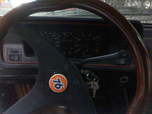

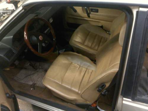

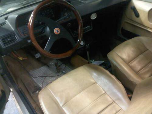

Ein Kollege und ich sind schon seit über 2 Monaten dabei, aus einem Polo G40 & nem Derby einen Derby G40 zu bauen...
Heute war der große Tag wo wir ihn laufen lassen wollten...
Vorab muss ich sagen, dass wir wirklich alles auf korrekte Anschlüsse geprüft haben...
Nun besteht folgendes Problem...
Zündung an, kein Summen der Benzinpumpe...
Startversuch, keine Zündfunken, Ventile machen nicht auf..
Es dreht nur der Anlasser...
Vorher ( ohne Lader ) lief er noch als wir ihn gestartet haben, da der Motor aufgebohrt und komplett überholt wurde, genauso wie der Lader...
Überbrückt man die Benzinpumpe,sprich direkt von Batterie, läuft sie an...
I-wie sind wir jetzt ratlos...
Ist jetzt zwingend das Steuergerät im Eimer?...
Haben es sogar aufgeschraubt und auf kalte Lötstellen und sonstiges geprüft und scheint alles gut zu sein...
Verteilerkappe, Kabel, Zündspule, Kerzen etc alles neu...
Vllt hat einer von euch noch eine Idee bevor wir jetzt n neues Steuergerät organisieren..
Ein paar Fotos findet ihr im Anhang...
