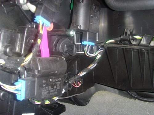

endlich hab ich es geschafft, meine stinkende Klima zu desinfizieren.
Genau wie beim Freundlichen, Handschuhfach abgebaut(5 Schrauben) und da sieht man schon den Stopfen (sehe Foto).
Die ganze „Aktion“ dauerte etwa 20 Minuten.

Hallo Gemeinde
Habe mal auf Euren Rat gehört--den Verdampfer mechanisch zu reinigen--:confused: Das Handschuhfach ausgebaut aber keinen Gummistopfen gefunden der den Zugang zum Verdampfer freigeben soll.:rolleyes:Nun muss ich wohl doch eine normale Desinfektion durchführen lassen.:cool:
A4 Avant 1,9TDI MT ca.96000 KM BJ 2004
Bilder von dem vermeintlichen Stopfen wären super. Wenn es den geben sollte.:DDANKE;)
