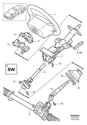

Bei meinem S60 bifuel Bj. 2002 , derzeit 225 000km wird die Servolenkung jeden Tag schwergängiger.
Atypischer Geräusche kann ich nicht feststellen. Der Ölstand ist ok. Leckagen kann ich nicht finden.
Achskörper / Radaufhängungen sind augenscheinlich nicht beschädigt.
Um nicht auf Verdacht Lenkgetriebe oder Servopumpe tauschen zu lassen, benötige ich Hinweise, um die genaue Ursache eingrenzen zu können.
Wer hatte ähnliche Problem? Welche Diagnosemaßnahmen sind empfehlenswert?
Themenstarteram 2. Juli 2013 um 21:44
Des Rätsels Lösung:
Zwischen Lenkgetriebe und Lenkstange sitzt ein Kreuzgelenk was völlig frei liegt.
Die Witterung hatte es oxidieren lassen.
Ich habe bemerkt, dass die Lenkung bei starken Regen immer leicht ging. Bei trockenen Wetter war das Problem wieder da.
Also hat hier das Wasser geschmiert.
Ich habe anständig Kriechöl auf das betreffende Kreuzgelenk gesprüht.
Die die Lenkung geht dauerhaft leicht!!!!!! Eine kostenlose Lösung!!!! Die Werkstätten wollten mir sonst was verkaufen!

Kommt man beim XC90 ohne Hebebühne an dieses Kreuzgelenk? Hat jemand ein Foto, das er erstellen kann? Habe keine Ahnung wie Software aussieht.
Bei uns wurde das Lenkgetriebe ausgetauscht, aber die Lenkung ist allgemein zu schwergängig verglichen mit unserem vorherigen XC90...
Streiche Kreuzgelenk und ersetze durch Lenkspindel. Das ist wohl der korrekte Begriff.
