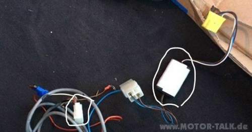

Schau ma im anhang hab da noch was gefunden.
Wurde vom vorbesitzer umgebaut.
Was das wohl sein mag :(
Er hat sich da wohl für irgendwas Saft abgezapft. Kann sein das er irgendwo Dauerplus brauchte. Sollte aber erst mal nichts mit der Kommunikation der Busteilnehmer zu tun haben. Die läuft über den Glasfaserring.

Original geschrieben von BlackAudi86
JA
Die weißen Kreise in Bild kennzeichnen Stellen, an denen irgendwelche Bauteile integriert sein könnten. Einen Bezug zum LWL-Ring har das aber sicher nicht, es sein denn es dient/diente der Stromversorgung eines Ring-Teilnehmers.

Themenstarteram 11. Februar 2014 um 18:14
Aber von wo kommt das Kabel ? nicht vom Command.
Und Bose SS habe ich auch nicht.
Wie kann ich es den Rückgängig machen?
Was ich selber gemerkt habe,
sobald ich den kleinen Kabeln an Masse gelegt hab.
stand im Comand CDC wird geladen oder so, dann wars wieder weg.
Könnte sein das ich damit den Ring schliessen kann oder was meint ihr?
Iein Endgerät fehlt.
Genau Ich vermute Ring-Teilnehmer fehlt. Denn wie gesagt wenn man plus und masse da iwie iwo dran kam leuchtete der CD Wechsler permanent Grün. Dann ist es auch richtig denk ich.
Ohne diese kommt nur das Magazin raus.
Falls das noch hilft.
Das könnte ein Signalwandler sein, der die Polarität umkehrt. Zum Glück steht da eine Telefonnummer drauf;-).
;) Hab schon mail geschrieben und morgen werd ich anrufen :)
Aber wofür ist sowas geeignet. Ist ja Rätselhaft :)
Könnte sein, dass da so was wie eine Analoge Endstufe oder ein Equalizer dran angeschlossen war. Vielleicht auch eine Art Mediabox. Auf jeden Fall hat der Vorbesitzer da ne gemeine Fährte gelegt. :D
