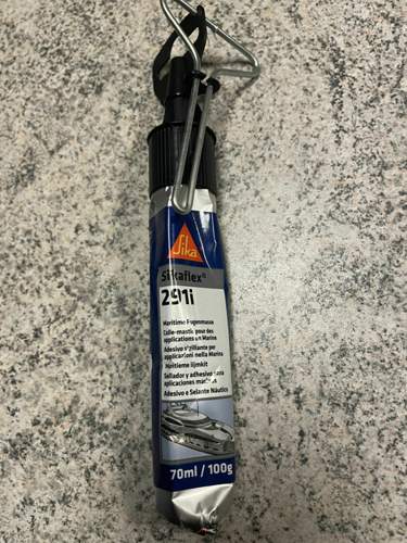

Ich habe gute Erfahrungen mit Sikaflex 291i gemacht. Bleibt flexibel und dichtet solche Stellen hervorragend ab.
Da gibt es diese kleinen Gebinde 100g, Farbe schwarz. Kostet 8-10€ Ich nutze es hauptsächlich um die ABS Steuergeräte abzudichten
Moin, danke Euch...glaube ich versuche es mal mit dem sikaflex... obwohl, der muss idealerweise bei ca 10grad verarbeitet werden...muss ich wohl in einer Garage machen...
