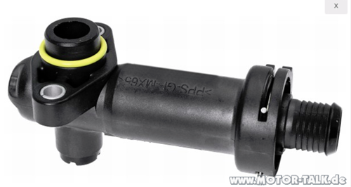

das Thermostat von meinem AGR Kühler ist defekt, habe ein neues bestellt und jetzt gemerkt, dass da keine Dichtungen bei sind.
Kann mir jemand sagen was das für ein O-Ring ist und brauche ich sonst noch irgendwelche Dichtungen die man auf dem Bild nicht sieht?

Der O Ring ist nicht dabei. Muss man separat nehmen. Hast wenigstens ein originales bestellt?
Mann muss bei den freundlichen nachbestellen kostet paar Cent.
also ich wollte eigentlich wissen, ob jemand die Größe weiß?
Miss doch am alten.... :confused:
Ist noch verbaut.;)
Manchmal steht im ETK die Größe dabei. Schau einfach mal. Vielleicht hast Glück.
Klar hat er Glück,
Hersteller Original BMW / MINI
Teilenummer 11532248435
Zusatzinformation 19,0X2,5MM
Soweit ich mich entsinne ist/war der O-Ring beim originalen Ersatzteil dabei.

Normal ist bei namhaften Herstellern der Ring auch dabei. Daher frage ich mich grad von welchem Hersteller er das AGR gekauft hat????
War bei mir beim originalen nicht dabei
Aus Neugier grad mal gestöbert.
Gibt es mal mit (Hella) und mal ohne (Behr, Mahle) Dichtung.
https://www.daparto.de/.../11717787870?...
Bei BMW NR 10 wohl immer extra https://www.leebmann24.de/.../?...
Bei mir ist er auch dabei gewesen. Letztes Jahr im Urlaub aus Italien geholt. Natürlich vom Vertragshändler. Dann solltest du deinen Lieferanten kontaktieren wenn der nicht dabei gewesen ist. Ansonsten fahr zum freundlichen.
