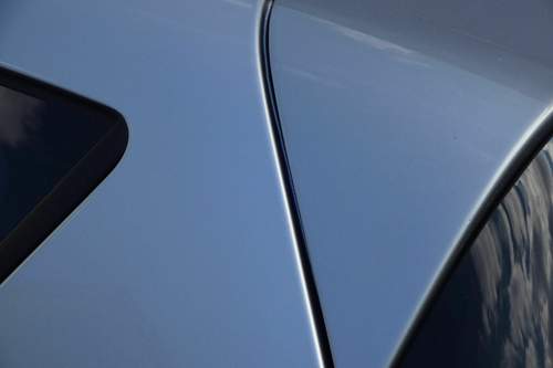

ich habe eine A-Klasse an der Hand.
Die Türen sollen laut Aussage des Händlers in folgendem Zustand sein:
Hinten und Heckklappe instandgesetzt
Vorne in Ordnung
Anbei die Bilder.
Für mich sieht die Instandsetzung aus, als wenn der Rost nur überlackiert worden ist.
Und die vorderen Türen (die schwarzen Flecken sollen Teer sein) sehen schwer nach Handlungsbedarf in naher Zukunft aus aus.
Was sagt ihr?
50 Antworten
Meines Erachtens sieht die Naht ok aus. Was ist es denn fürn Baujahr ?
bj 2006
und der ganze schwarze schmodder?
Sieht auch für mich ordentlich Instand gesetzt aus.
Die schwarzen Punkte wirst du mit Fett abreiben können. Margarine auf einen Lappen und das Zeug weg reiben.

Das ist m.E. kein Rost. Dieser sieht an den Falzen von Tür und Heckklappe anderes aus - es bilden sich Blasen unter dem Lack. Wenn Du mal nach Rost A-Klasse googelst, findest Du Fotos wie es wirklich aussieht.
MoinMoin,
auch auf mich wirken die Türen ordentlich Instand gesetzt. Die angeblichen Teerflecken sehen auch wie solche aus. Würde aber vor den Augen des Händlers versuchen, diese an einer Stelle zu behandeln, um sie auch eindeutig als solche zu identifizieren.
Die Flecken, insofern es denn Teerflecken sind, bieten keinen Grund zu Argwohn.
Nur mit den Instand gesetzten Türen hätte ich so meine Probleme.
Wie allgemein bekannt sein sollte, sitzt bei den Vor-Mopf-Modellen der aufkeimende Rost in den Falzen der Türkanten, bzw. oftmals in gefalzten Teilen, egal wo am Fahrzeug. Wenn jetzt dort die Türen Instand gesetzt wurden, wie bitte schön will man denn den Rost an den entscheidenden Stellen beseitigen ??? Normalerweise nicht möglich !!! (auch wenn die Arbeit an sich gut gemacht ist)
Das wiederum hat zur Folge, das er früher oder später wieder auftaucht (gebe dem Rost max. 2 Jahre).
Das Maximale worauf ich mich bei einem Fahrzeug dieses Bj. einlassen würde wären
"auf NEU getauschte Türen".

Für mich sieht das aus wie neue Türen. So eine Abdichtung macht keiner von Hand. Aber das kann man ja erfragen, da es sicherlich in der Fz.historie nachzulesen ist.
Unser ehem. A150 mit Ez01/2006 hatte drei neue Türen und Heckklappe. Die Beifahrertür war noch orig. , da ohne Rost. Da war überhaupt keine Dichtnaht zu sehen. Seltsamerweise war die Tür bis zum Verkauf in 2012 rostlos.

ja, die Nähte sehen eindeutig maschinell gezogen aus, da gebe ich dir völlig recht.
(hab im B-W245-Forum ne Instand gesetzte Naht gesehen, sah aus wie "Pfusch" und hätte ich als Kunde auch nicht abgenommen)
Nur dann muß sich der TE auch klarer ausdrücken, denn es gab ja bei MB statt des Austausches
auch die Instandsetzungs-Methode.
Somit kann er bei dem erwähnten A-W169 weiterforschen.

Wenn ich sehr nah ranzoome, meine ich kleine Bläschen erkennen zu können. Was dafür sprechen könnte, dass der Rost bereits wieder kommt. Oder bilde ich mir das ein?
Und diese Teerspuren: Zur Wagenseite sieht das schon komisch aus, und ich meine auch braune Flecken erkennen zu können.

Was ist bei dir Wagenseite ??? Fahrerseite ? Bilder sind nicht benannt, kann man aber aufgrund der Türöffnung vermuten.
Die schwarzen Flecken stören so sehr gar nicht, eh nicht sichtbar im ungeöffneten Zustand der Tür.
Was mich stört sind die Ablauflöcher der linken Türen (braune, breite Streifen), denn Wasser das abläuft ist transparent, oder ??? Auch bei Zoom der rechten Türen, bin ich der Meinung unter den Dichtnähten, im Bereich der Türkante ansetzenden Rost gesehen zu haben.
Also, wenn Händler nicht allzu sehr entfernt, fahr hin, lass dir die Werkstatt-Historie des Fhzg. zeigen und evtl. kopieren.

Das sieht mir aber eher nach Wachs im Hohlraum der Tür aus. Ist auf allen Fotos genau an den Ablauflöchern. Rost ists nicht, der fließt nicht.
