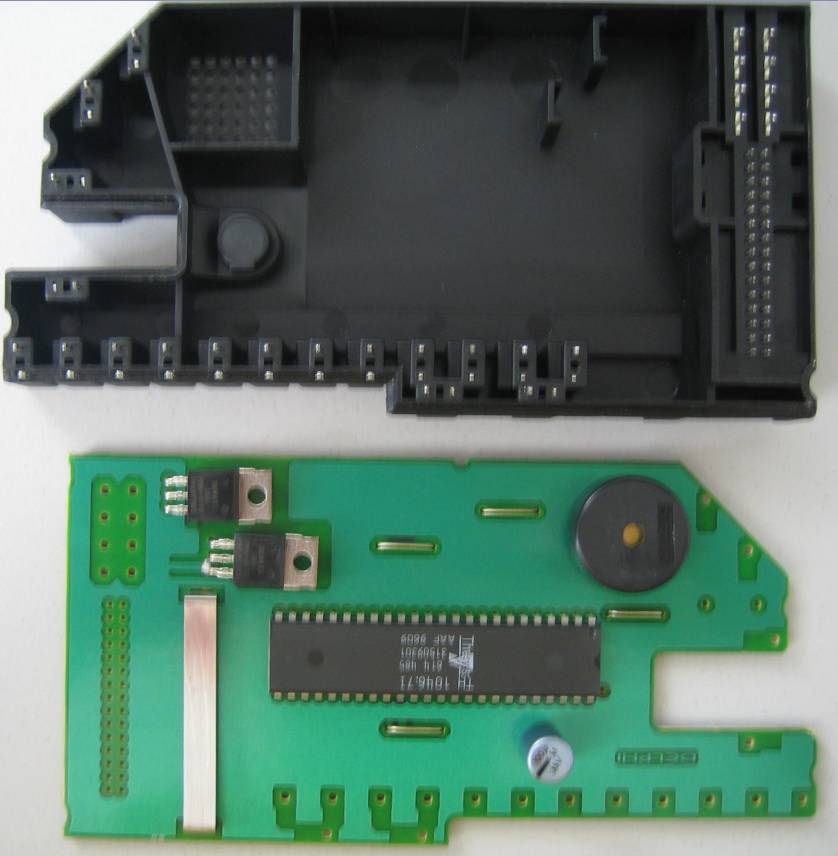

Wenn ich mir den Schaltplan so anschaue, tippe ich eher auf Multitimer.
Denn die Blinkerrelais werden von ihm angesteuert.

habe heute nochmal einen check gemacht. 4 Multitimer ausprobiert,ohne erfolg.jetzt wenn ich Warnblinke anschalte blinkt die innenleuchte mit.schalte ich Zündung aus geht auch keine warnblinke mehr .das Mid brennt auch ständig.
innenleuchte brennt dauerhaft.habe alle 4 Türkontakte untersucht, ohne erfolg.Sicherungskasten ausgebaut und auf wackler untersucht,keine besserung.aufgefallen ist mir wenn die innenleuchte doch kurz mal aus geht 1-2-sec.glimmen die türlichter .kommischer Fehler weiss mir keinen Rat mehr.
Habe keine Elektrischen veränderungen in der letzten zeit gemacht(ca 1 Jahr)
jedesmal mal wenn ich ihn abstelle muss ich sicherung ziehen.das nervt ungemein.
wenn ich Multitimer tausche und den stecker aufstecke brennt bereits im Tacho die blinkkontrolllampe ohne das ein Relais steckt.die innenleuchte brennt dann auch sofort.
