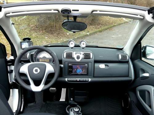

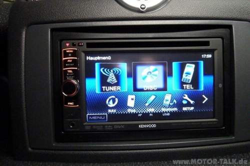

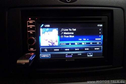

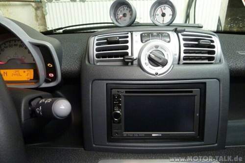

So der Radioumbau ist nun geschafft.
Es ist das Kenwood DDX 4021BT geworden, ein klasse Teil.
Leider war das Licht heute abend zum fotografieren nicht sehr gut und restlos alle Funktionen hab ich auch noch nicht getestet.

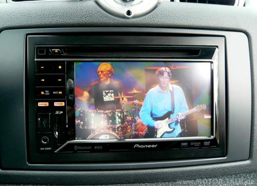

Hallo, ich habe mir für unseren neuen 451er Cabrio MHD im Februar das neue Pioneer AHV 3200 BT mit Parriot Bluetooth Technologie gekauft. Kostet etwas über 400 Euro. Bin von dem Gerät sehr angetan. Passt sich perfekt an die Armaturenbrettbeleuchtung an, hat mit dem serienmässigem Soundsystem einen um Klassen besseren Klang als das Radio 9 und ist recht bedienfreundlich. Ich kann es rundum empfehlen. Eine Navifunktion kann man übrigens nachrüsten, wenn man kein Nachrüstnavi möchte.

Also ich habe mir in unseren das von die angegebene Pioneer AVH2400BT gebaut.
Hab es sogar bei MediaMarkt für den selben Preis bekommen obwohl es mit 399 ausgestellt war.
Finde das Radio echt super, Freisprecheinrichtung funktioniert super und die Fülle der Funktionen hat mich überzeugt.
Wir habe das Smart Soundpaket,mit Subwoofer und alles funktioniert einwandfrei.Man sollte aber nicht allzu lange warten mit neuen Lautsprechern. Da die nicht Smartradios meist eine höhere Ausgangsleistung haben und die Werkslautsprecher dafür nicht ausgelegt sind. Das werde ich auch demnächst mal umbauen.
Zum anschließen muss man die belegung der Pins ändern. Dafür ist am besten ein ISO auf ISO Stecker, 10€ beim Elektroifachmarkt oder Baumarkt.
eine Gute Anleitung finde ich gibt es hier.
Das mit dem Musikhören bei Zündung aus hab ich noch nicht probiert, allerdings ist bei Pioneerradios oft die "Source" Taste ebenso zu verwenden.
Allerdings brauchst du noch einen EInbaurahmen falls du das Smartoriginalradio noch drin hast. Da kommt es drauf an ob du ein 450 oder 451 (Vor MOPF oder nach MOPF (MO-dell-PF-lege) hast.
Ich hoffe ich konnte dir etwas helfen.
