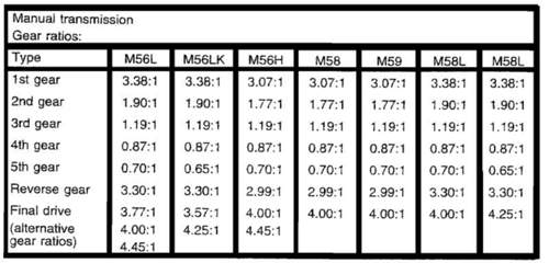

mir hat gestern ein befreundeter KFZ Mechaniker erzählt das die Getriebe beim 850 alle miteinander tauschbar wären. Das kann ich nicht so recht glauben. Es gibt doch wohl für jeden Motortyp eine entsprechende Übersetzung, bzw. andere Anflanschungen beim Benziner und Diesel.

hallo,
es gibt mehrere getriebe ! m56, m58, m59(verstärktes 58).
im 850 ist das m56 getriebe verbaut, nur im 96er B5234T4 ist ein m59. auch im 97er jahr gibt es mehrere getriebe.
weiters gibt es das m56L und das m56H unterscheiden sich nur im 1 (3,38:1 zu 3,07:1) und 2 gang(1,90:1 zu 1,77:1).
aber es gibt für das m56L wahlweise 3 verschiedene achsgetriebeuntersetzungen 3,77:1, 4,00:1 und 4,45:1, wobei das m56H nur mit der 4,00:1 verbaut wurde.
genug information ?
gruß uwe
achso nachtrag: bezieht sich nur auf manuelle getriebe. wenn autom. von interesse dann einfach nochmal fragen !

vielen Dank aber da komme ich nicht mehr mit. Also folgendes, ich hab nen 850 TDI von 96 mit wohl kaputtem 5 Gang und könnte ein Getriebe von einem 850 Benziner Bj. 96 2,4 liter mit 106 KW haben. Kann ich das in den TDI einbauen?

hallo,
was ist am 5. gang kaputt ?
der tdi hat m56 getriebe.
auch die 96er benziner haben alle m56 getriebe. einzige ausnahme - der B5234T4.
dein freundlicher soll einfach im system nachsehen. hab keine ahnung welcher motor der mit 106kw ist.
einiges was ich sagen kann, ich hab in meinen 850 20v mit 170ps ein tauschgetriebe vom 140ps 10v eingebaut. das war gleich.
also sollte es soweit passen ! aber wie oben schon geschrieben, es gibt unterschiede in der übersetzung. wieweit das auf diese zwei getriebe trifft kann ich dir leider nicht sagen - könnten wir aber herausfinden !
gruß uwe
