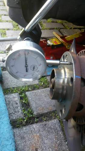

Da gilt das gleiche wie vorhin gesagt, zusätzlich die Radnabe betrachten: Absolut penibel entrosten und dann den Planlauf prüfen (Siehe Bild). 0,04 mm maximal. Radnabe leicht einölen (Nicht fetten) und dann die Scheibe verbauen. Ebenso den Planlauf prüfen, maximal 0,08-0,09 mm. Dazu die Scheibe aber mit den Radschrauben und Distanzstücken "anpressen".

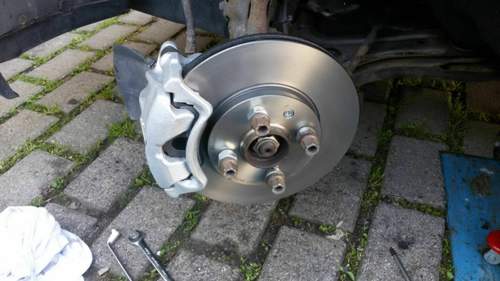

habe heute die Fahrerseite ausgebaut, da ich noch Termin hatte musste ich es erst dabei belassen.
War Froh dass die Schraube vom Führungsbolzen überhaupt rauskam ohne den Kopf ganz auszunudeln.

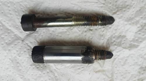

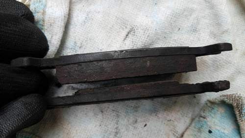

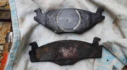

Stand schlimm zu, die untere Führungsbuchse schien mit derm Bolzen verschweißt zu sein, habe alles an Führungen soweit möglich mit Drahtbürste und anschließend mit Schmiergelleinen entrostet, ganz glatt bekommt man es nicht hin. Der innere Bremsklotz war kaum abegnutzt auch die Scheibe innen noch bündig kein merklicher Verschleiß. Kann es sein das diese noch die originalklötze sein könnten, kann man es an der Aufschrift erkennen?
Habe gleich auf die schnelle für beide Seiten neue Führungshülsen, Bolzen und die Schutzgummis bestellt. Was hat es mit dem sogenannten Tefloncreme auf sich, muss man es unbedingt auf die Hülse schmieren weil es bei manchen Anbietern dabei war. Habe auch gleich Kupferpaste mitbestellt.
Bin mal gespannt ob ich auch die Beifahrerseite rausbekomme ohne auszunudeln.
Gibts da Drehmomentvorgaben für die Bolzen?
Habe auf verschiedenen Seiten geschaut. Iimmer dasselbe, die Bolzen sind am Ende Flach, die originalen sind aber etwas spitz. Habe dann die flachen bestellt da es nirgends spitze gab. Hat es was zu sagen?
Ich werde wie des öfteren bei sicherheitsrelevanten Schrauben etwas mittelfesten Schraubenkleber dranmachen.
Habe einieg Bilder als Anschaungsobjekt angehängt.
Bremsklötze Rückansicht Aufschrift
Bremsklötze Oberansicht
OriginalFührungshülsenbolzen Bremssattel
