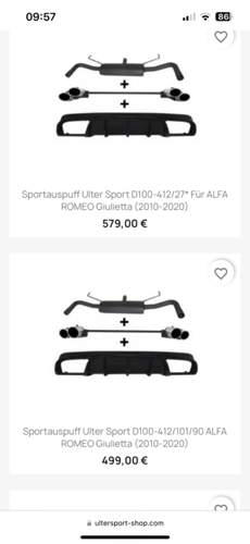

Ich bin Besitzer einer Alfa Romeo Giulietta 1.75tbi mit 240 PS. Das Auto ist sehr gut meiner Meinung nach, allerdings ist mir das ganze Spiel zu Leise. Ich würde es gerne Laut und eher ein dunkler Sound haben wollen, sollte aber trotzdem legal sein.
Hat einer von euch Ideen oder Videos wie oder nach was ich eher schauen sollte?
Es werden immer ein paar angeboten wie ich sehe allerdings weiß ich nie wie sie klingen…
Danke im Voraus.

Muss den anfänglichen Beitrag wohl verwechselt haben. Ich war der Meinung du bist aus der Schweiz! Und dort ist EG ABE nicht gültig und somit eintragungspflichtig! Ich wohne einen Steinwurf von der Schweizer Grenze entfernt. Von Bekannten dort, kenne ich die Problematik mit KFZ Änderungen
Mein Kollege hat sich eine eigene Bauen lassen und hat es eingetragen bekommen. Ich weiß nicht wie er das gemacht hat, aber funktioniert.
Leider im Vergleich zu meinem Kollegen mit der Ragazzon ziemlich leise.
Traumhaft wäre Laut und eher satter Sound.
Wahrscheinlich nur mit msd Attrappe möglich…
Möchte ich allerdings nicht machen.
