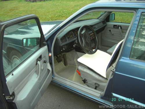

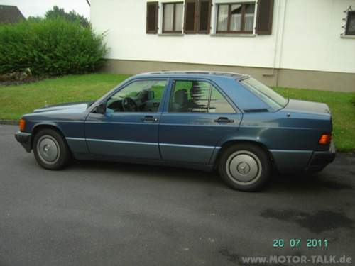

Hier mein Problem:
Nach 19 Jahren hat mein Opa sich entschieden, dass ein neues Auto her muss und der gute alte 190er ausgedient hat... (Ich habe ihm inzwischen eine schöne A 150 Automatic besorgt)
Nun bleibt die Frage was mit dem "Alten" geschieht - da bleiben meiner Meinung nach 2 Möglichkeiten:
1. Den Baby-Benz verkaufen
oder was eine vllt interessante Alternative wäre
2. Ihn mehr oder weniger irgendwo "einlagern" und ihm zu seinem 30. Geburtstag (klar warum...) wieder fit zu machen.
Um die 1. Möglichkeit beantworten zu können sollte man schauen was der 190er noch wert hat:
Modell: 190E 2.0
Baujahr: 1992

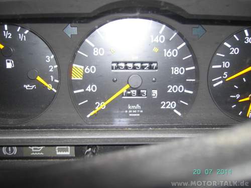

Laufleistung: ~139.450km
Sonderausstattung: Automatik, Schiebe-hebe-dach, Kopfstützen hinten, Mittelarmlehne hinten, und ein (ich glaube) Becker-radio. Ich glaube das dürfte das wichtigste sein?!
Zum Auto an sich: Wie er sich auf den Bildern gibt, so ist er auch: knapp 20 Jahre hinterlassen Spuren; steigt man ein merkt man, dass diese Sitze nicht in Originalzustand sind (sie sind zwar durchfgesessen, aber da immer Schonbezüge benutzt wurden noch optisch sehr schön).
Der Motor startet nur wenn man etwas mit dem Gaspedal spielt (ich bin bisher nur neuere Autos gefahren und kenne das nicht) und er klingt etwas wie ein alter Ami-V8 (wahrscheinlich meldet sich hier der Auspuff).
Ansonsten bin ich gestern 100km nach Stuttgart gefahren - technisch fast perfekt: nur das angeschaltete ABS-Lämpchen macht mir sorgen.
Ansonsten sieht man auf den Bildern so ziemlich alles, etwas Rost am Heckdeckel (teils fachmännisch behoben) sowie eine kleine Schramme vorne. Unfallschäden sind mir nicht bekannt genauso sind dem Auto Mercedes-Werkstätten bekannt (halt doch eine andere Preisklasse).
Man sieht auf den Bildern auch, dass sie in landschaftlicher Umgebung gemacht wurden - was heißt dass es kaum Kurzstrecken lief und meistens 1-2 mal pro Woche als Einkaufswagen benutzt wurde... Ansonsten stand der 190er immer in der Garage und wurde bis auf gestern immer von einem älteren Mann bewegt. Der wagen ist 2. bzw 3. hand, da er über einen MB-Mitarbeiter zu meinem Opa kam.
Meine Fragen nun an euch:
a) was meint ihr ist ein realistischer Preis?
b) würdet ihr ihn zu dem Preis verkaufen (das Geld ist nicht unbedingt notwendig) oder lieber auf einen Oldtimer warten?
Viele Grüße
Stephan

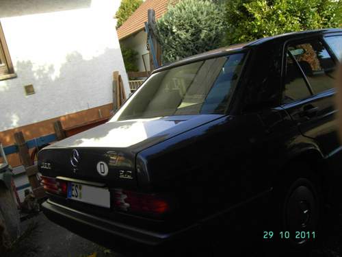

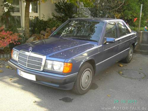

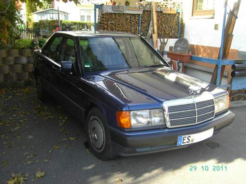

Themenstarteram 31. Oktober 2011 um 9:36
Hallo zusammen
Mal eine kleine Rückmeldung:
Ich habe das Auto jetzt behalten - und glaube damit alles richtig gemacht zu haben.
Zwar ist noch einiges an Geld reingeflossen, aber nach vielen Jahren sehr zurückhaltender Investitonen meiner Großeltern war das auch mal wieder nötig...
Dazu kam die optische Überarbeitung: Da das die erste Politur des fast 20 Jahre alten Metallic-Lacks war, war das Ergebnis natürlich unglaublich (kommt leider nicht so gut auf den Bildern raus...).
Ich möcht mich hiermit nochmals bei euch für die Tipps und Ratschläge (Schließzylinder :rolleyes: ) bedanken und möchte noch eine (vorerst) letzte Frage in die Runde werfen. Auf dem Steuerbescheid wird mit etwas über 300€ gerechnet, ich meine aber mal etwas gelesen zu haben, diese Summe nahezu zu halbieren... Könnt ihr mich aufklären?
Vielen Dank schon mal
Stephan

Hallo Stephan,
schön wenn Du hier mitmachst. Die richtige Entscheidung lautet:
a)  Behalten natürlich (sonst hättest Du diese Frage im BMW 3-er Forum stellen müssen ;))
b)  Selber fahren, und zwar ab sofort und nicht erst mit einem H-Kennzeichen.
Fachgerechte Einlagerung und zeitweiliges Bewegen ist ein Fach für sich und bei MT auch schon desöfteren in verschiedenen Foren behandelt worden.
Der Wagen sieht auf den ersten Blick nach einem typischen Rentnerfahrzeug aus; mit Abnutzungsspuren aber insgesamt ganz ok. Nicht umwerfend (kein Leder oder Klima) aber ganz brauchbar (Schiebedach; Mittelarmlehne hinten - vorne wäre natürlich besser !) ausgestattet. Und laß bloß das Original Becker-Radio drin.
Das mit den durchgesessenen Sitzen ist eine 190-er Krankheit, ich glaube manche wurden schon so ausgeliefert :p. Wenn alles in Ordnung ist, springen die Wagen eigentlich recht gut an, jedenfalls mit Schaltgetriebe. Ob Automatik da einen Einfluß hat, können andere sagen.
Die leuchtende ABS-Lampe solltest Du mal über die SuFu abklären, hatte ich noch nicht als Problem. Klar, da muß was gemacht werden, alleine wegen dem TÜV. Wie lange hat er den noch ?
Der Marktpreis dürfte sich so um 1700 - 1900 € bewegen, je nach dem, wie groß die Karosseriemängel sind, ggf. auch weniger. Das blau ist auch nicht der Bringer als Farbe.

Hallo, wenn du die Möglichkeit hast das Fahrzeug irgendwo in einer Garage abzustellen, dann auf jeden Fall behalten und wenn möglich nur bei schönem Wetter fahren.
Startprobleme in Verbindung mit leuchtender ABS Lampe sind zu 90% ein defektes Überspannungsrelais "ÜSR".

Super, Glückwunsch, so soll es sein und es war die richtige Entscheidung! :) :cool:
Die Bilder gefallen mir sehr gut, ein tolles blau hast du da!
Ja, die Kfz-Steuer kannst du halbieren, indem du deinen Baby-Benz von der Schadstoffklasse EURO 1 auf EURO 2 aufrüstest. Dies gelingt dir durch Einbau eines Kaltlaufreglers oder auch durch Einbau eines Mini-Kats. Dadurch wird weniger schädliches Zeug ausgestoßen und du sparst 50% an Steuern, zahlst im Jahr also nur noch gute 150 Euro an Steuern.
Die Teile sind natürlich nicht geschenkt, aber die einmalige Investition von ca. 100 bis max. 200 Euro lohnt sich auf jeden Fall, wobei den Kaltlaufreglern (KLR) oft eine Verschlechterung des Motorlaufs usw. nachgesagt wird.
Viel Spaß mit dem heißen Schlitten!
