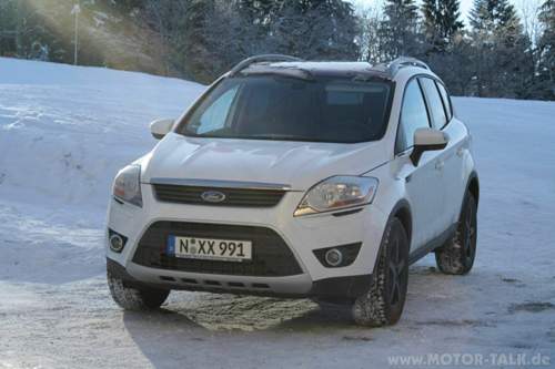

Hi Kuga Freunde, mal ne ganz andere Frage...
welche Reifengröße fahrt ihr so im Winter ??? 235/17" ?? oder Favorisiert ihr eher die schmalere Version ??
Laut diesem Personalausweiß des Autos, irgendso ein EU Zettel, sind ja mehrere Reifenbreiten auf dem Kuga fahrbar.
Habe jetzt 235/17" drauf und mann merkt schon, das sich die Breiten Dinger im Schnee schwerer tun wie schmalere....
Vielleicht habt ihr ja andere Erfahrungen, teilt sie mir einfach mal mit.
Bis denne und guten Rustch dann noch :-)
Ich hab auch die 215/16 drauf.
Bin total zufrieden mit dieser Größe und im Winter reichen die 16er statt 17er finde ich.

Ich empfehle 235/60/16 auf schwarzen Alus :-)
Dann kann man zur Not immer noch Ketten drauf ziehen......und der Gummi ist relativ "billig"

235/60 R 16 ... ja, die habe ich auch geordert
Genau so hab ich das auch gehandhabt...

Auf einem 4x4 könnte ich mir die breiteren 235er auch gut vorstellen, auf einem 2x4 nehme ich lieber die schmaleren 215er.
Schneeketten dürfen auf der Reifengröße 235 NUR auf 235/60R16 aufgezogen werden.
Gruß KugaThor

Ich galube mich zu erinnern das auf die 235er keine Ketten passen, wenn jemand auf Ketten nicht verzicheten will, muß er 215er mit den kleineren Felgen nehmen.
Woher hast Du denn diese Info??
Laut Zulassungsbescheinigung und auch Herstelleraussagen sind nur auf 235/60-R16 Schneeketten und auch nur auf Stahlfelgen mit der ET 50 erlaubt.
