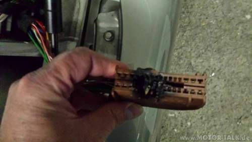

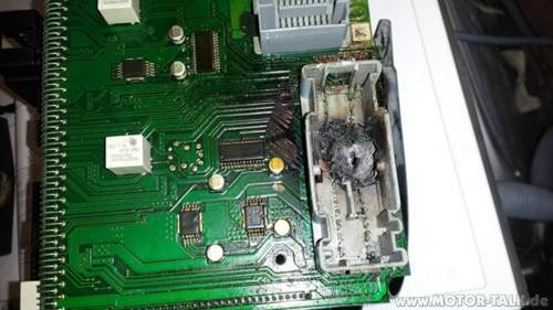

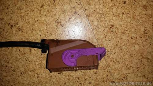

Hi erstmal. Das sind sehr interessante Beiträge und Vermutungen, wie, wo, was und wie viel. Leider ändert das nicht, das tatsächlich das Wasser in die Elektronik eindringt. Bei mir ist eben zur Neujahr der Fehler aufgetreten und komplette Verbindungstecker zur Platine und die selbst zur Hälfte verbrannt. Jetzt läuft Scheiben-Waschanlage, Fernlicht, Tempomat
und die Standheizung nicht mehr. Es ist Tatsache, das CEM für meinen Model kostet in der EU über 1100€. Da kommen auch noch andere Kosten dazu, selbst der Kabelbaum mit ausgebrannten Stecker, weil den allein als nur Stecker, nicht bekommen kann. Habt ihr Vorschläge, Erfahrungen oder bittet Hilfe, bitte schön. Ich nehme alle an. Habe noch einen Monat bis zum TÜV, dann muss wenigstens das Fernlicht und die Pumpe laufen.
Gruß altelch
Welches MY?
Bis einschließlich 2004 alles kein Problem, den Stecker habe ich hier mehrfach einzeln liegen...
