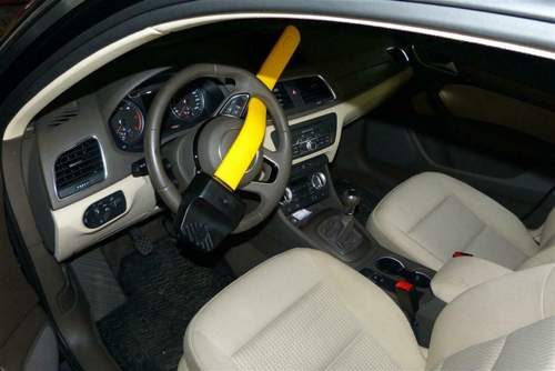

ich würde gerne meinen Q3 2.0 TDI quattro S tronic zusätzlich gegen Diebstahl schützen.
Hat jemand Erfahrungen mit
- Lenkradsperren,
- Automatikgetriebesperren,
- OBD-Savern oder
- einer anderen wirksamen Maßnahme?
Führen die Sperren ggf. zu Garantier-/Gewährleistungsproblemen?
Würde mich auch über konkrete Prduktempfehlungen / -warnungen freuen.
Vielen Dank im Voraus!

Ein "HU66" bzw. "Polenschlüssel" bzw. "VAG Bahnenschlüssel" und VCDS bzw. eine entsprechende Box... und das Auto ist weg (zumindest aber Lenkrad (Airbag) und alles weitere). Ich glaube, ich lege mir wieder eine gute alte Lenkradkralle (oder direkt das hier) zu, bin für weitere Ideen aber genauso offen, wie Tommy.
Themenstarteram 25. September 2014 um 10:53
Habe ich mir auch angesehen, allein, das Anbringen durchs geöffnete Seitenfenster oder vom Rücksitz her überzeugt mich nicht sonderlich, schon gar nicht bei schlechtem Wetter ...
Falls Du noch einen Link wünscht: Bear-Lock
(Gibt natürlich noch 'ne Menge anderer, aber dessen Produkte scheinen mir bisher als interessante Lösung.

Der Nachteil von OBD-Saver oder Bear-Lock ist in meinen Augen, dass es für einen potentiellen Dieb nicht sichtbar ist, er es ggf. erst versucht und dann frustriert randaliert. Ich würde da eine deutlich sichtbare Lösung bevorzugen, welche einen potentiellen Dieb direkt abschreckt (klar, hilft nur vor zufälligen Diebstählen, wenn jemand gezielt das Fahrzeug haben möchte, nimmt er es sich).

ich habe mir auf Anraten der Polizei diese Ganghebelsperre beim :) einbauen lassen:
http://www.construct.cz/produkty/construct
Deutscher Kontakt hier:
http://www.pamack.de/ganghebelsperre.html
Antworten bei Fragen per eMail sehr schnell.
Ist etwas preiswerter als Bear-Lock und funktioniert genauso.
Bei uns stehen überall Muster dieser Sperren in den Werkstätten und der Polizei.
Schlafe um einiges ruhiger jetzt. :D

Hallo, fahre einen Hand Schalter, hier gibt es die Möglichkeit eine elektrische Start Sperre mit manuellen (versteckten) Schalter zu installieren, Kostenpunkt ca. 150.- €, mit Einbau in der Werkstatt, ohne Fehlermeldung..
.. ausserdem benütze ich eine mechanische Lenkradsperre zum Schutz gegen leichten Airbag Klau, der Dieb müsste schon eine gute Eisensäge mit haben und das Lenkrad 2x durchschneiden, speziell für große Parkplätze und Tiefgaragen..

Themenstarteram 16. Oktober 2014 um 9:23
@Wibsi schrieb am 26. September 2014 um 17:01:29 Uhr:
Nachdem ein Bear-Lock-Stützpunkthändler beim Einbau größere Schäden an Kunststoffteilen nicht ausschließen mochte, werde ich wohl einen solchen Schalter einbauen lassen, mit dem ich bereits in anderen Modellen gute Erfahrungen gemacht habe.
Weiß jemand, ob beim Q3 (quattro/s-tronic) etwas zu berücksichtigen ist?
