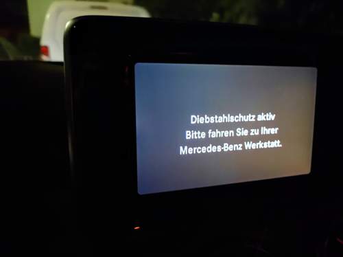

nachdem ich fast ein Jahr lang mit meinem Benzchen sehr zufrieden war hat er mich gestern zum ersten Mal richtig genervt.
Nachdem wir ihn für zwei Stunden in einem Parkhaus abgestellt hatten und weiterfahren wollten erschien beim Anfahren die Meldung:
DIEBSTAHLSCHUTZ AKTIV
BITTE FAHREN SIE ZU IHRER
MERCEDES-BENZ WERKSTATT
Das war's dann mit einem Ausflug in die große weite Welt weil ja auch nicht klar war ob bei einem Zwischenstop der Wagen noch mal anspringen würde, außerdem waren Navi, Radio und CD-Player ohne Funktion :-(
Alsp 35 Kilometer zurückgefahren, Werkstatt aufgesucht um mir dort anzuhören: das kennen wir nicht, hatten wir noch nie.
Später nach Rückstellung wurde mir dann erklärt, seit Juni gäbe es wohl ein Softwareupdate dafür, das könne man ja dann bei der Inspektion am 13. aufspielen, würde heute zu lange dauern.
Kennt jemand das Problem oder einen Weg es zu umgehen?

Diese Meldung hatte ich vor ca. 4 Wochen ebenfalls auf dem Display. So entschloss ich mich, in die Werkstatt zu fahren. Nach einem Zwischenstopp - einschließlich dem Verschließen des Wagens - war die Mitteilung nicht mehr zu lesen und alles funktionierte wie immer.
Daraufhin habe ich auf die Weiterfahrt zur Werkstatt verzichtet.
Die Meldung und der Ausfall des MapPiloten/Radios war bisher einmalig.
Das Thema an sich ist nicht neu - so viel zur Auskunft Deiner Werkstatt.
Ich hatte dies schon 2011 im W212 ein paar Mal, zu dieser Zeit hat man dies auch öfters von anderen MT-Usern gelesen (siehe hier). In der B-Klasse hatte ich es bisher nicht vernommen und nach geänderter Software war anscheinend auch bei der E-Klasse wieder Ruhe.
Ernsthafte Probleme hat es bei keinem verursacht. Abhilfe konnte bisher immer durch Abschließen des Autos, kurzes Warten (max 1 Minute) und erneutem Starten erzeilt werden - so wie bereits im vorigen Post geschrieben.
Radio / Navi werden bei aktiviertem Diebstahlschutz automatisch gesperrt. Nach Beheben des urspürnglichen Fehlers gehen die dan nauch wieder. Hat den Hintergrund, dass eine geklaute Einheit nicht einfach in einem anderen Wagen installiert werden kann, sprich: muss durch Coden auf die Kennung des Fahrzeugs angepasst werden.
Jetzt muss ich mal doof fragen,betraf das Problem nur die audio-Einheit oder war eventuell auch die Klimaanlage in der Leistung reduziert? Also die stufen 4-6 brachten nur Leistung wie bei stufe 3 ??? Wenn der Wagen steht und Zündung nur auf stufe 1 oder 2 , wenn man den Wagen unberührt lässt,und nichts macht,fängt er dann nach etwa 30 Sekunden an zu hupen???
Frage deshalb,weil es einen sog. Produktionsmodus gibt.den haben die Fahrzeuge in der Montagelinie,bevor die Komponenten elektronisch "verheiratet" werden.soll die beiden Batterien schonen etc und den Diebstahl von Komponenten wie Audio,Navigation etc erschweren.
Falls das alles zusammen Auftritt,könnte das Steuergerät CBC die Fehlerursache sein.

Aufgetaucht ist die Fehlermeldung beim ersten Starten des Motors an jenem Tag. Das Radio war eingeschaltet aber spielte nicht. Die Betätigung der Tasten "Navi" und "Telefon" führten auch nicht weiter. Die Meldung blieb.
Zum Thema AC kann ich keine qualifizierte Aussage machen, da ich die Automatik eingeschaltet hatte.
IMHO lassen sich meine Feststellungen also nicht für die Vermutung "Produktionsmodus" verwenden.
Ich mag jetzt keine Rückschlüsse von den damaligen Auffälligkeiten der E-Klasse hinsichtlich B-Klasse ableiten... Aber: Die Klimaanlage war zumindest nicht in der Funktion eingeschränkt.

Ich wurde vorhin auch davon begrüßt... Auto gestartet, für Sekundenbruchteile Musik und dann Stille samt der Meldung im Display. War nix zu machen. Nach einem weiteren Stop für ca. 10 Minuten (Auto aus und verschlossen) ging es dann wieder als wär nix gewesen.
Auch wenn es schon länger her ist - gibt es dafür endlich eine dauerhafte Lösung? Selbes Problem (neben einigen anderen).
Gruß wbenz
Moin,
ich glaube ausser ein SW Update nichts.
Hatte ich im letzten Jahr auch.Hat mich einiges an Euro trotz verlängerter Garantie bei MB gekostet.
Und scheint also bekannt zu sein. Dann finde ich es ziemlich frech vom Händler,dass das nicht bei der normalen Inspektion und in der gesetzlichen Garantiezeit reguliert wurde. :(
Danke für die Info (SW-Update sind schon alle drauf).
hatte ich auch schon, einmal aussteigen Auto abschließen, wieder öffnen und alles war normal ,ohne werkstadt aufsuchen, viel glück
