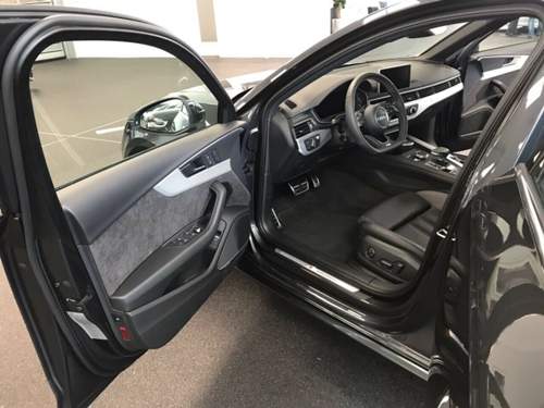

Für den Gebrauchtwagenkauf oder wenn man einen Probefährt, mietet: von Innen zu erkennen
  • am Taster in der Stirnseite Fahrertüre (bei geöffneter Türe!), oberhalb des Reflektors - jener deaktiviert, wie schon oben beschrieben, einmalig die Innenraumüberwachung
  • oder am Hinweis "SAFE-Sicherung" beachten (FIS/VC), wenn man die Zündung abschaltet
