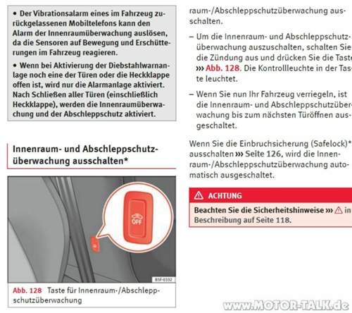

Heute habe ich festgestellt, dass der Taster zur Abschaltung der Innenraum-/Abschleppschutzüberwachung nicht vorhanden ist.
Woran kann ich sehen, ob überhaupt eine Diebstahlwarnanlage verbaut ist?
https://data.motor-talk.de/.../diebstahl-5725508972498855509.jpg
(Quelle: Bedienungsanleitung, Seite 130)

ja habe ich, so wie im Handbuch abgebildet. Der Taster in der B-Säule dient zum de-und aktivieren der Alarmanlage.

Habe mich in den ATECA gesetzt und per Funkschlüssel abgeschlossen. Nach 30 Sekunden mich bewegt und schon ging der Alarm an... :-)
Ich habe also doch eine Diebstahlwarnanlage!
Habe auch den Fenstertest gemacht. Fenszer hinten halb offen, von aussen abgeschlossen und nach 30 Sekunden die Hand durch's offene Fesnster gesteckt => der Alarm ging an und mit Aufschließen wieder aus.
TOP, die Diebstahlwarnanlage wurde also verbaut. Nur warum gibt es den Taster zum deaktivieren der Innenraumüberwachung nicht bei mir???
Oder ist das auch eine Änderung wie die Beifahrerspiegelabsenkung... Die wurde bei meiner Umbestellung im September gar nicht mehr angeboten...
Evtl. eine Kosteneinsparung, da die Innenraumüberwachung ja auch beim Abschließen mit dem Schlüssel (2 x hintereiander abschlissen drücken) ????????
Hat evtl. noch jemand die Diebstahlwarnanlage ohne diesen Taster für die Innenraumüberwachung?
Der Taster wäre mir lieber, da ich Keyless nutze und so dann doch den Schlüssel rauskramen müsste! :-/
Hallo zusammen, auch ich habe heute den Fenstertest durchgeführt und festgestellt das die Diebstahlwarnanlage verbaut ist! Bei mir fehlt auch der Schalter in der B-Säule
Der Schalter ist beim ATECA weggefallen. Ebenso wie beim Leon...

Wie wird dann jetzt deaktiviert mit Kessy?
Per Doppelschliessung mit dem Schlüssel.
Zwei mal hintereinander abschließen. Wie es am Türgriff geht, weiss ich nicht oder ich bin zu doof dazu...
