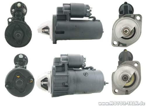

Hallo
ich hab mal ne kleine Frage. Mein Anlasser tut sich beim starten immer etwas schwer. Die Batterie und der anlasser sind in ordnung da ich beides schon getauscht habe ohne einen Erfolg.
Nun wollte ich gerne wissen ob ich einen anlasser vom 2.3 Diesel einbauen kann, nur würde ich bevor ich mir einen zulege (nicht gerade ein schnäppchen) gerne wissen ob der passen würde.
Evtl. hat einer von euch einen rumliegen und könnte mal die maße durchgeben (lochabstand, lochgröße das er auch an den rumpf passt,...)
Grüße omega3.6

Der TA hat das gleiche Problem wie ich als ich meinen C36NE aufgebaut hatte. Durch den längeren Hub und dem mehr angesaugtem Luftvolumen tut sich der Anlasser von C30NE recht schwer. Also wird kurzer Hand der Anlasser von, wie schreibt Kurtberlin so schön, Treckeranlasser angeschraubt. Und schon ist das Problem gelöst.

Der C36NE entstand aus dem Motorblock des C30NE mit einem Kurbelwellenhub von 85 mm (C30NE 69,5mm), einer Bohrung von 95 mm, längeren Pleuel und geänderten Kolben (Kompressionshöhe).
Das Projekt bekam die Fa. Irmscher und hat den Motor als Topmotorisierung angeboten bis der C30SE auf den Markt kam.

@ Urbel0 der c36ne ist ein C30ne motor (3,0 12V) der durch kurbelwellenveränderung auf einen Hubraum von 3,6 liter gebracht wurde. Hat damals bei meinem die Fa. Irmscher gemacht.
Also erst mal ist das mit 2KW ein echter Treckeranlasser.
Das ist ein richtiger Trümmer
Ich wage mal zu bezweifeln, das der überhaupt in die Aufnahme passt.
Dann wird er mit Sicherheit eine andere Zahnteilung haben.

Im Bild siehst du die beiden Anlasser.
Technische Daten bekommst Du bei BOSCH.

danke für die bilder. da ich mir ja auch die mühe gemacht habe nachzuschauen und ich auch wie auf den bildern zu erkennen ist eine gleichung beider (aufnahme) festgestellt habe, hatte ich die frage gestellt ob der anlasser passt! ggf hat so was ja schon mal einer gemacht.
PS an alle: Habe von einem anderen foren mitglied eine antwort erhalten, das der anlasser passt.
