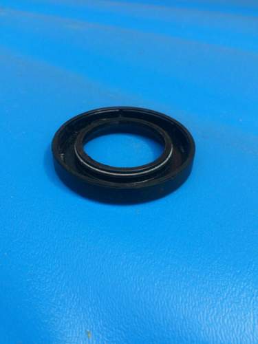

Ich werde langsam irre. Nun ist der Turbo wieder heil... ALLES Neu, da schmiert mir die VP 44 ab.. Simmerring undicht und schön mal Diesel im Motoröl. Nun hatten wir die Pumpe raus, zum Boschdienst, mit neuem Simmerring auf den Prüfstand. Läuft ohne Probleme. Ist auch dicht. Dann Pumpe rein. Eingestellt, öl neu und alles läuft. 2 Tage gefahren.immer schön nach Öl geguckt, alles perfekt. Dann heute.... einmal zum Arzt 20 km und zu Hause Öl gepeilt. WIEDER VOLL DIESEL. Meine Frage, kann noch an einer anderen Stelle Diesel ins Öl kommen? meines Erachtens nur über den Simmerring der Pumpe, oder? Der Motor läuft ruhig und zog ohne Probleme.kein stottern Klappern oder ähnliches. Motor M47 ( 136 PS) 320 D Bj 10/2000. Injektoren ( Einspritzdüsen) sind auch abgedichtet. Bin echt am verzweifeln. Ach so, taugen die Pumpen auf Ebay was ? die Überholten, oder ist das Billigschrott wenn man da eine für 700€ bekommt im Austausch mit 1 oder sogar 2 J Garantie?
nun noch mal wie es nun der Stand der Dinge ist. VP44 ist gewechselt und er läuft extrem sanfter und ruhiger. Bisher ist alles dicht und ich hoffe auch weiter kein Diesel mehr im Öl zu finden. bin nun 20 km gefahren und öl ist so wie es soll. Riecht natürlich noch nach Diesel. Werde wohl in kürze wieder einen ölwechsel machen. Hoffe nur es war das nun auch.

Simmerring die 2te?
Dachte auch an Simmering 2.0 aber auf dem Prüfstand bei Bosch lief die ja und war dicht. Dann aufeimal nach 2 Tagen eben nicht. Werde die Pumpe rausnehmen und gucken ob die dicht ist, dann erst weiter suchen.
