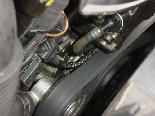

Guten morgen Leute habe ein großes Problem fahre nen s202 c200 cdi Baujahr 98... also nun zu meinen Problem gestern ist mein keilriemen abgefallen und naja habe ihn wieder drauf gemacht habe dann gestartet und geschaut ob er drauf bleibt dann ist mir aufgefallen das beim gasgeben immer ich schätze mal Diesel direkt auf den riemen läuft. ..Post mal ein Bild wo es rausläuft... ich hoffe mal ich könnt mir helfen oder zumindest sagen was das für ein teil ist... vielen dank schonmal im voraus... Mfg christian

da halten die O-Ringe nicht mehr dicht...
gerade um das Abstellventil "sift" der Diesel raus (dein Bild)
Nr. 3 Abstellventil - O-Ringe Nr. 68
um sicher zu gehen würde ich zusätzlich alle Unterdruckleitungen (blaue Leitungen) checken u. ggfs. wechseln (lassen)... gerade bei kalten Temperaturen ziehen sich die "Gummis" zusammen und halten nicht mehr dicht - bzw. ziehen Luft - Folge am Morgen muss mehr oder weniger "georgelt" werden.

Hallo pepsixx Danke für deine schnelle Antwort ... wäre das denn eine große Sache das zumachen? Auf dein Bild was du geschickt hast das teil darauf ist genau auf der anderen Seite wenn ich das richtig sehe...?! Was für teile müsste ich da bestellen?
hi leonluca,
du brauchst diese O-Ringe
am Abstellventil selber sind 2 verbaut...
Ferner zwei größere weiße Dicht- Scheiben an der HD
s. Bild
die Unterdruckleitungen sind komplett einbaufertig also mit Anschluß u. neuen O-Ringen - und nur bei Mercedes zu bekommen - (alle 4 Leitungen plus 2 O-ringe 2 Dichtscheiben - kosten so um die 100.-€)
mit ein bisschen Schraubererfahrung kann man das selber machen...
Tip
...dampf mal den "Siff" rund um die HDP ab - dann fahr kurz um den "Pudding" - prüfe (Fingerprobe) wo genau der Diesel ausschwitzt - zu 99% sind es die Anschlüsse zur HDP\Abstellventil bzw. deren O-Ringe - Achtung bei der Montage; die alten Plastikanschlüsse brechen sehr gerne...

zu deinem Bild;
der Keilriemen verteilt natürlich schön den ganzen "Sprit" rd. um die HDP so dass man schlecht einschätzen kann - wo genau die Suppe ausläuft...
wenn allerdings alle Unterdruckleitungen "neu" gemacht wurden - liegt die Vermutung nahe, dass im Abstellventil noch die alten O-Ringe (2 Stück) drinnen sind...
so wie es aussieht läuft am Anschlußrohr vom Abstellventil zur HDP die Brühe raus...wie gesagt 3 Jahre alte Leitungen schließe ich aus - so fern sie keine Beschädigungen zeigen & die Anschlüsse bzw. die Sicherungsclips alle ok und richtig eingerastet sind.
