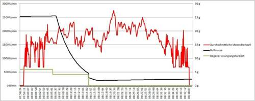

Ja klar, das ging schon immer. Man musste nur die passenden Werte aus der Liste rauspicken.
Es kamen zwar mit den diversen updates immer mal zusätzliche Werte zur Auswahl dazu, aber die wichigsten waren schon von Anfang an drin (ich habe die App seit Ende 2013).
Man kann ja immer bis zu 6 Werte gleichzeitig auslesen.
Meine ersten Aufzeichnungen damals waren mit den Werten:
"Kühlmitteltemperatur in °C"
"Abgastemperatur vor Oxy-Kat in °C"
"Temperatur vor DPF in °C"
"Differenzdruck über DPF in hPa"
"Oberflächentemperatur DPF in °C"
"Rußmasse im DPF in g"
Hier als Beispiel eine Aufzeichnung von Dezember 2013.
Da kann man dann sehen, daß Drücke, Temperaturen und Temp-Verlauf 1a sind.
Und man kann z.B. sehen, daß der kleine Verkehrs-Stau bei Messpunkt 130 (damals hat die App noch keine timestamps ins Log mitgeschrieben sondern nur die Messpunktnummer :) ) zwar einen Temp-Einbruch ergab, aber die Regeneration nicht abgebrochen sondern trotzdem fortgeführt wurde. Da hatte ich Anfangs Bedenken, da ich oft gelesen hatte, daß mein M57TU2 in der 197PS-Version da zickig sein soll. Meine vielen Messungen haben das aber nicht bestätigt. Läuft einwandfrei.
Daneben auch noch ein alter Screenshot der Parameter-Auswahl (wo ich allerdings mal andere Werte mitlaufen ließ).
Es sind nicht alle Werte für alle Motoren verfügbar, aber die Hauptwerte die ich oben genannt habe sollten auch für den N47 verfügbar sein im Monitoring. Ich bin mir sicher, daß ich diesbezügliche N47-Aufzeichnungen im Nachbarforum schon gesehen habe.
