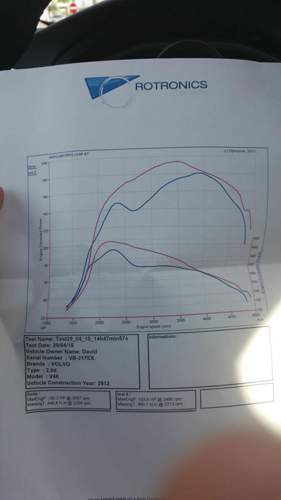

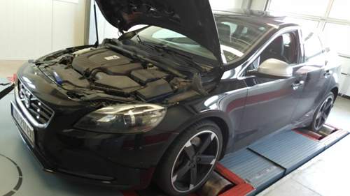

Mein D3 2012 R-Design läuft mit Custom-Tuning von MTE und bietet 197 PS bei max 500 NM, tatsächlich gemessen.
Aus jux und Dollerei hab ich einen BMC Luftfilter verbaut, nur wegen des Torbosauggeräuschs und eine Simons AGA ab Kat. brummelt nun schöner hinten, ob es den Flow verbessert bezweifele ich. Ist ja auch ein Diesel und kein Benziner.
Rein theoretisch könnte ich jetzt noch einen grösseren LLK fertigen lassen, der wiederum einen größeren VTG Turbo als den verbauten Garret zulassen würde. Dann noch mal neu abstimmen, Unterdruckshläuche aus Silikon,Kennfelder optimieren, evtl. grössere Bremse dran und dann haste aus 2L evtl Vollgasfeste 230-240 PS.
