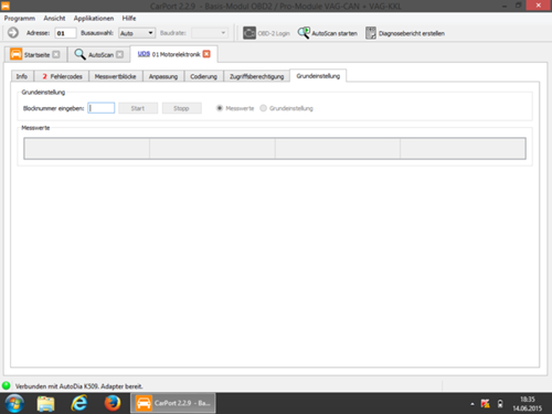

Klinke mich mal hier ein.
Heute ist der Dicke in den Notlauf gegangen incl. blinkender Vorglühwendel und leuchtender MKL.
Hatte zum Glück meinen Laptop dabei und hab die Fehler direkt ausgelesen (siehe Bild 1):
Bild 1
- P200200 Partikelfilter Bank 1 -> Fehlfunktion
- P151D00 Startabbruch wegen Drehzahl zu niedrig
- P245400 Dieselpartikelfilter Differenzdruckgeber -> Kurzschluss nach Masse
- U102600 Steuergerät für Getriebe
Der Fehler P151D00 lässt sich schnell erklären, da ist mir der Wagen (vor einigen Tagen) beim Starten direkt wieder ausgegangen, beim 2. Startversuch lief alles wieder einwandfrei.
Zum Fehler U102600, der Wagen war vor 2 Tagen beim :), dort wurde das Getriebeöl gewechselt.
Denke mal das dabei der Fehler entstanden ist jedoch nicht gelöscht wurde?!
Jedenfalls hab ich vorhin alle Fehler gelöscht, doch 2 tauchen immer wieder auf.
Einmal im Reiter Motorelektronik (siehe Bild 2) und einmal in OBD-2 (siehe Bild 3).
Werte vom Partikelfilter (siehe Bild 4):
4430 = Rußmasse gemessen
4435 = Ölaschevolumen
4438 = Km seit letzter Regeneration
Meine Frage noch dazu, wäre es möglich, dass beim Getriebeölwechsel, der Mechaniker evtl. irgendwo dran gekommen ist und dadurch die Fehler auftauchen?
Schonmal besten Dank im voraus ...
Gruß Artur

am 13. Juni 2015 um 20:04
Hallo Fresh_Thing,
dass der Mechaniker beim Getriebeölwechsel irgendwo hingekommen ist, ist eher unwahrscheinlich, da nichts der DPF-Geschichte im Handlungsbereich des Getriebeölwechsels liegt.
Vermutlich ist ein defekter Differenzdruckgeber die Ursache der 2 Fehlerspeichereinträge. Ohne genaue Prüfung kann jedoch eine andere Fehlerursache nicht ausgeschlossen werden. Wenn Du auf gut Glück den Differenzdruckgeber tauschen möchtest, so ist dies kostengünstig und mit etwas handwerklichem Geschick problemlos möglich. Nach dem Tausch bitte den Geber anlernen. Ob das mit der von Dir verwendeten Diagnosesoftware geht, weiß ich leider nicht.
Ist Deiner ein Modelljahr 2010? Dort gibt es vereinzelt Probleme mit fehlerhaft vercrimpten Pins am Anschlussstecker des Differenzdruckgebers. Wäre bei Dir auch noch eine Fehlermöglichkeit. Leider lässt sich dieser Fehler schwer bis gar nicht prüfen. Dort hilft nur, vorsorglich, die Anschlussleitungen instand zu setzen.
Moin Maddin,
meiner ist MJ. 2011. Hast Du evtl ein Bild zur Hand, wo der Differenzdruckgeber genau sitzt und wie er angelernt werden muss?
Werde mir dann auch die Anschlussleitungen mal genau ansehen.
Schonmal besten Dank für deine Hilfe :)
Gruß Artur
Gut das man die Beiträge editieren kann ... :rolleyes:
Habe ihn gefunden,sollte der hier sein (siehe Bild).
Morgen mal bestellen gehen.
Das der rechte kleine Schlauch (der ohne Schelle) frei ist,also nichts daran angeschlossen ist,ist richtig?!
Besten Dank und Gruß :)

am 14. Juni 2015 um 14:47
Genau, das ist der Geber. Die offene Leitung gehört so, ist ebenfalls in Ordnung.
Sollte der Fehler nach dem Tausch in kurzem Abstand wieder auftreten, bitte noch die Anschlussleitungen instandsetzen lassen. Hab gerade nachgeschaut, Modelljahr 2011 ist ebenfalls betroffen. Dein Fehlerspeichereintrag wäre passend.
Angelernt werden kann der Geber mit der Original Software der Audi-Servicepartner und, soweit ich das weiß, mit VCDS. Du müsstest mal schauen, ob in Deiner Diagnosesoftware dazu irgendwas vermerkt ist. Ein Prüfplan, bzw. eine Grundeinstellung. Alternativ kann der Geber auch "manuell" angelernt werden. Geht Folgendermaßen:
Zündung an (mind. 5 Sekunden anlassen, ich empfehle 6-7 Sek.), danach 45 Sekunden die Zündung ausmachen. Diesen Schritt nun noch 4x wiederholen, sodass am Ende die Zündung insgesamt 5x an und 5x aus war. Bitte die Zündungswechsel anhand der Sekunden genau durchführen, da es sonst ggf. nicht klappt.
Bitte vorher mit der Diagnosesoftware den Wert "Differenzdruck Offset" und "Differenzdruck" anzeigen lassen. Beide Werte nach dem Anlernen nochmals Auslesen und mit den Werten vor dem Anlernen vergleichen. Beide Werte sollten nach Dem Anlernen, bei Zündung an und Motor aus, nahe 0 liegen. Ist das nicht der Fall (Offset z.B. bei 10), dann nochmals anlernen.
Habe die beiden Werte ausgelesen,Wagen stand nun ca. 24Std und nur Zündung ein.
Offset = 24hPa
Differenzdruck = -3 -4hPa (Wert springt zwischen -3 und -4 hin und her)
Angeblich muss beim V6 der DDG nicht mehr angelernt werden?!
http://www.motor-talk.de/.../...ervicerueckstellung-vcds-t3948870.html
http://community.dieselschrauber.de/viewtopic.php?t=25906
Muss mich nochmal schlau machen,warum ich das mit der Grundeinstellung nicht anwählen kann ...

am 14. Juni 2015 um 19:45
Der Geber sollte angelernt werden, es funktioniert in den meisten Fällen auch ohne anlernen, jedoch besteht einfach die Gefahr eines Folgefehlers/einer Folgereparatur, die man sich sparen kann.
Könnte man die Anschlusspins 100%ig ausschließen, würden die Werte, besonders der hohe Offsetwert, auf einen defekten Geber schließen lassen. Aber angenommen, Du würdest den Geber nun vergeblich tauschen und es wären wirklich die vercrimpten Kontakte, so ist der finanzielle Aufwand gering und, falls Du den Wagen noch länger fahren willst, wärst Du einem häufigen Fehler, der in Zukunft auftreten könnte, zuvorgekommen.
Wenn die Grundeinstellung mit dem Tester nicht geht, dann die manuelle Methode wählen. Die funktioniert, auch wenn die Software des Motorsteuergerätes die Testerfunktion verhindert.
