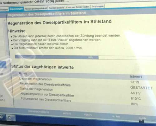

Hier 2 Möglichkeiten für Diesel-Kurzstreckenfahrer:
https://www.mathy.de/.../mathy-dpf-reiniger?...
Bildschirmfoto-2017-04-29-um-08-21-37

Ich hatte Brennvorgang geschrieben. Das nennt sich offiziell Regeneration und funktioniert halt auch über hohe Abgastemperaturen. Wenn die Werkstatt von Freibrennen spricht ist das wahrscheinlich noch eine andere Hausnummer.
Der Rat mit dem Benziner ist natürlich Blödsinn, da es keinen Benziner im 447 gibt.
Zur Regeneration werden diverse Parameter benötigt, allem voran Temperatur. Wenn du sagen wir nur max. 10km Strecken in der Stadt fährst, dann kriegt er das nie auf die Kette.
Die Werkstatt kann das Freibrennen manuell im Stand anstoßen. Führt aber auch nicht immer zum Erfolg.
Für den Sprinter gibt es so eine Box, das ist richtig. Die ist aber nur für Fahrzeuge gedacht, die viel im Stand mit Nebenantrieb(z.B. Kanalreiniger) laufen. Da fehlen einfach Temperatur und Lastzustand zum Freibrennen.
