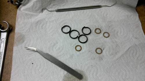

Moinsen,
hab meine Druckhalteventile auch grade gemacht.
Ist auf jeden Fall weniger Äktschn als die ganze Pumpe tauschen und einstellen.....
Was war´s denn nu?
207844358-w988-h555
2015-02-16-741
Der Umbau einer ESP ist doch aufwändiger als das Abdichten.

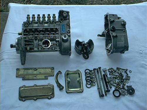

Hallo!
Ich würde dennoch versuchen die im eingebauten Zustand zu dichten.
Vielleicht helfen ja diese Bilder weiter: [http://db6wy.de/pics/esp-200D/page_01.htm]
Den Dichtungssatzt gibt es z.B. hier: [http://www.ebay.de/.../321679595238?...]

Diesel kann unten nicht raus, da ist NUR Motoröl !!
Diesel kann nur an den Druckhalteventilen raus und theoretisch an der Einlassschraube.
Esp-6-zyl-002
