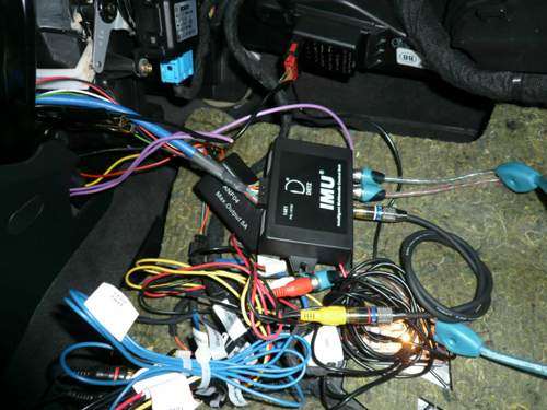

Hallo!
Hat irgendjemand dieses Paket bei sich verbaut, bzw.hat es schon mal verbaut?
http://cgi.ebay.de/.../350057015546?...
Wie wird denn dieses angeschlossen? Ich habe nur Probleme für die Audio-Video-Anschlüsse (Cinch) am IMU selbst. Das IMU selbst hat ja nur für ein Gerät die Cinchanschlüsse.....
Muss ich am DVB-T Receiver den DVD-Player einspeisen an den AV-Inpueingängen?
Dietz antwortet nicht....

Hey,
das IMU kommt ans Navi+ an den TV-Tuner Eingang.
dann schließt du den BOA an, und an diesen kann auch der DVB-T, oder eine Playstation dran...
am BOA sind Cincheingänge hab den auch eingebaut. :)
so wie es aussieht, kannst du aber auch den DVD-Player an den DVB-T anschließen.

Themenstarteram 12. Juni 2010 um 16:56
Hallo!
Hab heute mal das IMU rangehängt, lässt sich aber nichtb auswählen. Liegt es da dran, dass ich den Remorteausgang des Radios genommen hab, und nicht den Dauerplus?
Werde ich mal wechseln müssen...

Wegen dem Dauerplus: Wie schaltet sich das IMU denn ab, wenn da kein Remote oder so was rangeht. Übers Signal vom Cinch? Oder über die 2 Can-drähte?

Themenstarteram 26. Juni 2010 um 13:34
So, das Navi ist wieder draussen, mit neuen Klammern ging es besser.
Aber jetzt geht die Problematik mit dem Dietz weiter.
Habe das IMU 1451 nun auf Dauerplus gehängt, und ein Videosignal aufs IMU gegeben, damit dieses sich einschaltet. Aber ich bekomm nix aufs Navi, also ich kann nur zwischen CD-Wechsler und Radioempfang auswählen. Das Navi müsste ja schon richtig eingestellt sein, da ja ein TV-Tuner verbaut war, der auch funktioniert, also auch am Navi auswählen konnte.
Woran liegts?
Alexander
Hast du CAN H und CAN L verbunden???
Wie zufrieden seit Ihr mit dem BOA DVD-Player? Gibt es Alternativen wenn der hin ist? Meiner macht ab und zu Zicken!!!
MfG
Themenstarteram 26. Juni 2010 um 14:48
Can H und L sind angeschlossen, es gibt keinen freien Draht mehr am IMU :D
Aber es lässt sich nicht anwählen.....
