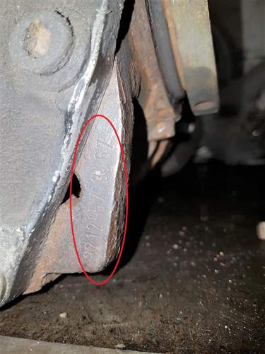

Bei meinem E200T mit ASD und Übersetzung 3,46 möchte ich gern die Übersetzung auf 3,07 verlängern. Ein ASD Diff mit 3,07 könnte ich zum guten Kurs kriegen, Tacho dazu.. Teilenummer des 3,07 ist 1243509414/80
Ist das Gehäuse gleich groß?
Wäre das dann einfach „Plug and Play“ plus Tacho tauschen?
Ich fahre viel Autobahn und da wäre eine Reduzierung der Geräuschkulisse bei 120-140kmh schon schön.

Achte auch auf die Grösse der Gelenkflansche !!!
MB W 124 Datenbank
SA Code: ASD 211, ASR 471.
kleines Differential = 0,7 l Füllmenge, gab es NIE mit ASD !!
Entlüfter sitzt im hinteren Abschlußdeckel.
Oberseite quer über das Gehäuse ZWEI Gußrippen.
Abstand Aussenseite Gelenkflansch -> Mitte Bohrung vordere Halteschraube = 0 cm
LochKreis ATWelle 86 mm
LK Gelenkflansch anfangs 80 mm, später 90 mm
verbaut im 200 -> 200 TE, 200 D -> 250 TD, ausser 250 TurboD oder Taxi Version.
E 250 D + TD nur anfangs.
mittleres Differential = 1,1 l Füllmenge,
Oberseite quer über das Gehäuse EINE Gußrippe.
Abstand Aussenseite Gelenkflansch -> Mitte Bohrung vordere Halteschraube = 3 cm
LK ATW 86 + 94 mm
LK Gelenkflansch 90 mm, außer 300 TurboD : 110 mm 3-Arm
grosses Differential = 1,3 l Füllmenge,
Entlüfter sitzt hinten rechts im Gehäuse selbst.
Abstand Aussenseite Gelenkflansch -> Mitte Bohrung vordere Halteschraube = 6 cm
LK ATW 94 + 102 mm
LK Gelenkflansch 90mm + 100mm 3-Arm, 110mm 4-Arm
verbaut in den 4 V Benzinern, also 300-24, 280 und 320, und in den V 8.
Die Gelenkflansche kann man aber leicht umbauen .
Hinteren Deckel ab, Sicherungsringe ziehen, Flansche herausnehmen und in das andere Diff stecken.
Flansche der Antriebswellen
Alle 4 + 5 Zyl ausser 250 TurboD haben einen LochKreis von 86 mm = Aussen D ca. 10 cm,
alle 6 Zyl + 250 TurboD haben LK 94 mm = Aussen D 11 cm,
alle V 8 haben LK 112 mm = Aussen D 12 cm
Falls die Flansche anders sind, kann ich sie doch vom "alten Differential" auch umbauen, oder?
Es sind beides Differentiale der mittleren Größe (1,1L)
Wenn ich die Aufstellung richtig lese, dann hat das 1,1L-Differential immer 90mm Flansche, ausser bei TDT (2,65 Ü). Dann müsste es bei mir ja problemlos gehen...
Haben denn die E200 und die E220 dieselben Diffs von den Baumaßen?

Die m111 Motoren haben die mittleren Diffs drin.
Beim ASD Definitiv die mittleren diffs.
Der m111 Motor hat in der Limo bei 4G das 3,27 Diff drin.
Mit 136PS ist die kürzeste Übersetzung das 3,27 Diff, beim Kombi wurde das 3,46 Diff verbaut.
Die Limo Übersetzung im 124er ist die beste im Vergleich zum Kombi bei gleichen Motor/Getriebe. (Ist meine Meinung)
Man kann auch auf das 3,07 Diff gehen.
Aber wenn er oft Drehmoment laufen muss, weis ich nicht ob eine zu lange Übersetzung der Verbrauch wieder steigt wenn man von 3,27 auf das 3,07 Diff geht.
Aber erstmal eins finden und dann brauchst Du auch den Tacho dazu wenn er nicht falsch anziegen soll.
