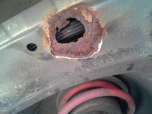

An meinem E36 war es schon fast eine Besonderheit, daß das Differential all die vielen Jahre staubtrocken war.
Nun hat es auch meinen erwischt. (siehe Foto)
Auf dem Boden konnte ich noch keine Tropfen erkennen, aber als ich mit dem Finger an die Leckage gekommen bin, lief mir das Öl am Finger entlang.
Kann mir hierzu jemand Infos zu den Reparaturkosten geben und sollte man das unbedingt abdichten?

Haengst Du das Bild jetzt noch an? - Denn sonst kann Dir die Frage niemand - auch nur ansatzweise - beantworten ...

Hallo, ja hab das Bild erst jetzt angehängt .
Hatte nicht sofort geklappt, sorry.

Da ist zu 99% der Wellendichtring (Simmerring) am Gehaeuse zum Mitnehmerflansch defekt.
Da man die Antriebswelle einfach vom Mitnehmerflansch loesen kann und nicht komplett ausgebaut werden muss, sollten sich die Rep.-Kosten dafuer auch im Rahmen halten.
Evtl. kann Dir ja ein anderer User was zu Kosten schreiben, ich habe da jetzt leider keine aktuellen Zahlen zu parat.
Ja, das ist nichts Großartiges, ca. 1h Arbeit (sofern keine der Schrauben abreißt).

Kannst es aber auch erstmal mit "LeckUp" oder LecWec" oder so probieren, bevor Du größere Aktionen startest.
Hilft nicht immer, aber bringt öfter mal gute Ergebnisse, das Zeugs.
Und mal den Entlüfter (obendrauf) kontrollieren, vielleicht ist der nur zugepappt. Denn dann geht der (bei Erwärmung entstehende) Überdruck eben einfach woanders raus.

Dann kipp n bissel LecWec mit rein beim nächsten auffüllen.Kost zwar ein Heidengeld,aber bringt wirklich was,grad bei Simmerringen.

Lecwec für ca 23 Euronen wäre ein Versuch wert. Vor allem bei undichten Servolenkungen wird nach der Anwendung von dauerhafter Dichtigkeit berichtet.
Ja,weil da nur aus Gummi bestehende Simmerringe und Dichtungen drinstecken.
Bei Kork und Papier nur bedingt,bei Metall und nem Kunststoff (der überwiegend in moderneren Fahrzeugen verwendet wird),der mir nicht einfällt und bei mechanischen Beschädigungen garnicht.
