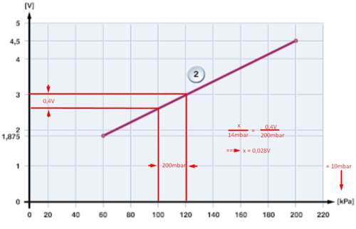

Hallo in die Runde,
Der Partikelfilter zeigt mir im Stillstand bereits einen Differenzdruck von 14mbar an. Starte ich den Motor, geht er auf 24mbar hoch. Gemessen ca 150km nach einer Regeneration. Also eigentlich 10 mbar.
Gibt's ne möglichkeit den Wert zurück zu setzen, damit man den tatsächlichen Differenzdruck hat und das System.damit arbeitet?
Das System arbeitet Fehlerfrei.
Danke

...14mbar entspricht 1/72stel des Atmosphärendrucks auf Meereshöhe (1013mbar), damit völlig vernachlässigbar und weit innerhalb des Sensor-Toleranzbereichs.

Hi Dorfbesorger,
soweit ich weiß und je nach Hersteller kann so ein Differenzdrucksensor ca. +/- 25 mbar Toleranz aufweisen. Also wäre dein Wert im Stillstand theoretisch ok.
Ich würde den Wert aber dennoch weiter beobachten da im Stillstand der Wert in der Regel nahe 0 mbar liegen sollte da kein Abgas durch die „Röhrchen“ strömt . Vor und nach DPF sollte logischerweise der gleiche Atmosphärendruck gemessen werden und die Differenz daraus ergibt 0 mbar.
...zur weiteren Einordnung:
Ein 520D N47 aus 2012 hat EUR5 und keinen Differenzdrucksensor (2 Schlauchstutzen), sondern einen Abgasdrucksensor (1 Schlauchstutzen), dessen Signal nach jedem Motorabstellen - gemeinsam mit denen der anderen Drucksensoren des Luftmassensystems - automatisch plausibilisiert wird.
Referenz ist dabei das Signal des Umgebungsdrucksensors im Motorsteuergerät (DDE).
Die Maximalabweichung vom Referenzwert beträgt 60mbar - sonst gibt es einen Fehlereintrag.
Die Versorgungsspannung der Sensoren beträgt 5V - Signalspannung s. Bild.
Kennlinie-abgasdrucksensor
Der hintere Sensor ist bis jetzt an jedem N Motor gestorben bei mir. Brauchst den originalen Sensor dann und den Schlauch neu.

Ja irgendwann gibts einen Eintrag "Sensordrift".
...es besteht ja keine Aussicht auf Besserung durch Tausch und keine Notwendigkeit.
Die Signalabweichung ist minimal und kann viele Ursachen habe, Übergangswiderstände in der Kabelverbindung, Fertigungstoleranz des Sensors (auch des Umgebungsdrucksensors in der DDE - der ja Referenz ist) oder die Signalverarbeitung in der DDE.
Wenn die 14mbar immer on Top kommen - was keiner weiß, da sie bei Motorstillstand gemessen werden und nicht bei Auslösedruck zur Regeneration - dann regeneriert der DPF eben 10 km früher - es ist völlig belanglos.
Die Messmöglichkeiten, die die verschiedenen "Analysegadgets" bieten, verunsichern bisweilen mehr als sie nützen.
Die Ergebnisse müssen eingeordnet werden, sonst sind sie ohne Wert.
