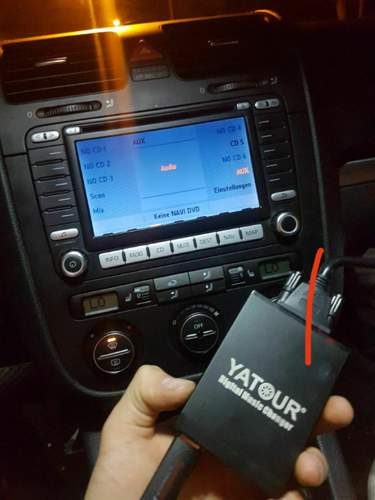

Ich habe ein problem mit dem "Digital Music Changer" von Electronicx.
An dem Gerät das ich meines erachtens fachgerecht anngeschlossen habe funktioniert der AUX-Anschluss aber jedoch klappt es mit dem usb /sD-Karten anschluss nicht,ich habe die ordner erstellt und wie folgt umbenannt "CD01"..... so wie es eben in der anleitung steht aber kein erfolg .
wer könnte mir helfen :(
Audi A6 4B BJ1999 ,Navigation Plus /6fach CD Wechsler

Anderen Stick mal probieren :)
Also ich habe einen stick mit 4 gb ausprobiert habe die alten Daten gelöscht und danach formatiert jedoch ohne erfolg und zusätzlich mit einer sd karte da ist es leider das selbe problem -.-
Hast ihn auf fat32 formatiert? Mit ntba kann's Probleme geben
Blöde Frage!Hast Du auch jeden Song/Titel einzeln in CD01...... Kopiert oder gleich eine Datei mit mehreren Titeln?
Den Fehler hatte ich beim 2.mal gemacht.:)
Ja ich habe jetzt gerade noch einen stick formatiert falls es doch an dem stick liegen sollte ,kann es evtl an der Beschriftung liegen ?
espace 16 v ich kann dir nicht ganz folgen ?
Kann das bose soundsytem was ich habe das gerät beeinflussen?
da ich gerade eben eine kundenrezession gelesen habe -->http://www.amazon.de/.../ref=sr_1_1?...
Das hat nichts mit dem Bose System zu tun. Ich habe ein ähnliches Interface (unterschied ich habe noch Bluetooth) verbaut mit Bose und geht wunderbar.
Ich denke da machst du was mit den Ordnern falsch. Diese Interface funktionieren doch alle gleich. Bei mir ist das so ich erstelle auf der SD Karte die Ordner CD01, CD02, CD03, CD04, CD05, CD06. Mehr geht nicht da mein Navi wie auch im Wechsler nur 6 CD´s verwalten kann. Danach Speicher ich die Lieder in den Ordnern. Bei mir und ich denke auch bei dir kann ich bis zu 99 Lieder in Jedem Ordner speichern. Somit kann man auf der SD Karte oder USB 594 Lieder speichern (wenn man soviel braucht).
Die Masseverbindung hast du auch gemacht?! Einen speziellen Adapter für Bose braucht man nicht. Ist doch alles dabei!
Also das Problem hat sich erledigt da es am USB stick lag ich weiß zwar nicht was es mit dem stick zu tun hat aber es funktioniert ,und mit der SD karte klappt es auch ganz gut .Danke :)
