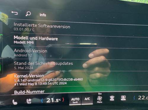

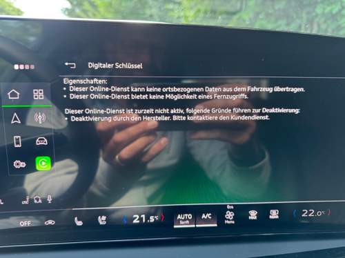

ich habe heute meinen Audi A5 (mit Tech Paket und UWB Connektivität) aus Ingolstadt abgeholt. Die Übergabe war eher knapp gehalten und auf meine Frage zum digitalen Schlüssel (per Apple CarKey) hat die Mitarbeiterin erklärt, dass man das Fahrzeug nur per App öffnen und schließen, aber nicht starten könne - sie würde wissen, wenn es irgendwie ginge. Im Konfigurator wird stellenweise erklärt, dass die Funktion derzeit noch nicht verfügbar sei. Lt. Reddit Diskussion sollte mit der letzten Software 03.01.00/C bei Audi Q6 Modellen der digitale Schlüssel implementiert worden sein und gut funktionieren. In den Tiefen des MMI sehe ich auch, dass die App auf meinem Fahrzeug installiert ist. Ich bin nun irritiert, ob der Digitale Schlüssel beim kleinen Tech und UWB (Code 5F1) gar nicht oder noch nicht möglich ist.
Hat schon jemand die entsprechende Aktivierungsmail zu seinem Audi A5 erhalten und das den CarKey erfolgreich eingerichtet oder eine offizielle Information von einem Händler/Audi zur Verfügbarkeit bekommen?
