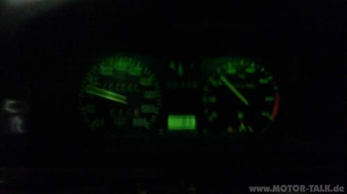

So ist es geschehen,
3 mal die Finger gebrochen und dann mit viel Gefühl.:)
Hurra ich kann die Uhr wieder erkennen.

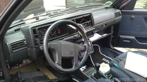

so noch ein Paar Bilder vom (Total-) Umbau der Lämpchen ;)
EDIT: Sry für für das letzte Bild, aber das FW is ein bisschen hart und der Tunnel war auch eher ne Hügellandschaft, das war sogar noch das schärfste Bild von allen.
Nach etlichen Fingerbrüchen :D
Hat geklappt! Schlechte aufnahme
Alles für 1 Lämpchen
