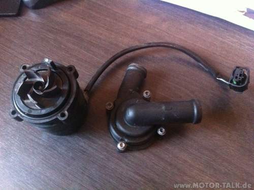

Probier mal, ob die Standheizung bei Zündung an anspringt und weiterlâuft.
Bei mir war mal die Umwälzpumpe defekt. Dann überhitzt die Heizung nach kurzer Zeit und regelt ab, weil das Wasser sofort kocht. Wenn man die Zündung an hat, wälzt eine weitere Pumpe der Klimatronic um.
Die Umwälzpumpe war bei mir nicht im Fehlerlog.
Aha, klingt interessant... Das mit der Pumpe hatte auch schon ein Techniker von Bosch erwähnt, doch die konnten nicht mal in den Fehlerspeicher hinein mit ihren Diagnosegeräten...
Hab jetzt ua festgestellt, dass sie immer anspringt und weiterläuft, wenn das Auto betriebswarm ist. Hab jetzt auch schon bei Webasto und einem weiteren Audi-Betrieb nachgefragt, wobei Beide übereinsimmend meinten, dass es die Glühkerze sein könne... Wenn diese angeblich verkokt ist, dann hat die Standheizung solche Symptome und weil kein richtiger Flammpunkt erreicht wird, schaltet die StH einfach ab...
Gestern hab mich mit einem Freund mittels VCDS wieder den Fehlerspeicher ausgelesen, wobei diesmal "kein Flammaufbau" als Diagnose drinnen stand... Als wir den Fehlercode raus löschten, funktionierte sie wieder und lief sogar 1 Stunde...
