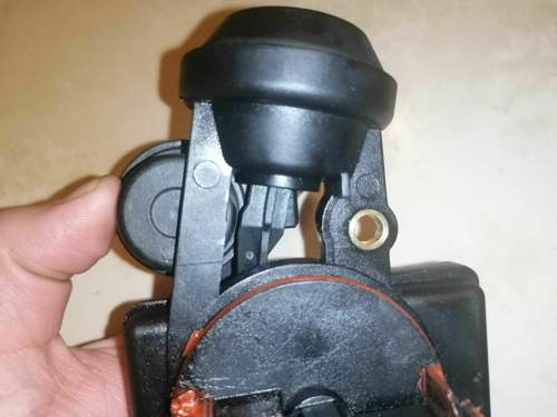

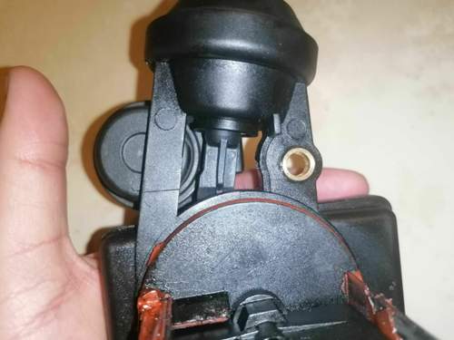

Themenstarteram 22. März 2021 um 10:38
Hab mal gerade ein paar Bilder gemacht.
Was mich etwas irritiert ist das Metall oben an dem Stift der Klappe.
Sollte das nicht ein Kunststoffstift sein der die Klappe hält?
Hat da schon mal einer was gemacht?
Die Dichtungen sprechen ja für sich.
Die Neben der Klappe habe ich schon ein Stück weit abgerissen, denn sie hat die Klappe vom vollständigen schließen abgehalten.

Themenstarteram 22. März 2021 um 10:41
Wenn du mit "testen" meinst, ob sich dieses Teil bewegt (Grüner Pfeil auf dem Bild) wenn ich die Klappe bewege, da rührt sich gar nix.
Die Klappe lässt sich auch ohne jeden Widerstand hin und her drehen

@LuckyLuke87 schrieb am 22. März 2021 um 11:38:07 Uhr:
Der Stift ist aus Metall und auch der Grund weshalb alle davor warnen dass es nicht in die ASB reinfallen darf...
Schieb mal den Arm der in die Unterdruckdose reingeht mal rein und halte anschließend das Loch an der Dose zu. Wenn der Arm nur ein bisschen rauskommt und ansonsten stehen bleibt ohne Reaktion kannst du die disa revidieren, ansonsten ist das Membran da auch defekt.
Baust du die disa mit den defekten Dichtungen am Rahmen ein wird es in dem Bereich an der asb pfeifen, was es wahrscheinlich schon macht.
Wenn du sie neu kaufst, kauf Original von bmw
Themenstarteram 22. März 2021 um 11:17
Hey, du meinst ich soll das Ding wo der grüne Pfeil drauf zeigt auf meinem Bild nach links rein drücken wenn ich dich richtig verstehe ja?
Hab ich gemacht. Hab 2 Löcher gefunden, beide zugehalten und der Arm kommt trotzdem komplett wieder aus der Dose raus.
Ist das jetzt gut oder schlecht? Bin grad etwas durcheinander :p
Genau den Arm den du mit dem Pfeil markiert hast.
Die von mir markierte Dose mit dem Loch muss zugehalten werden. Wenn du das zuhältst dürftest du den arm auch kaum bewegen können.
Vielleicht kaufst du eine gebrauche Einheit und revidierst diese. Alternativ neu von bmw, die anderen „Marken“ sind Schrott
Themenstarteram 22. März 2021 um 11:32
Okay danke. Also ob ich da zu halte oder nicht, der Arm lässt sich ganz in die Dose schieben. Merke keinen unterschied.
Er kommt auch wieder komplett aus der Dose raus, während ich da zu halte.
Ist also kaputt ja?

Wobei mir jetzt gerade auffällt, ganz raus kommt dieser Arm gar nicht. 3/4 evtl. Aber mal mehr und mal weniger.
Ich glaub ich werd mal bei der Werkstatt vorbei fahren und die sollen mir mal sagen ob man mit dem Ding noch was anfangen kann
Das kann dir leider keiner versprechen, oft steht aber ein Prod-Stempfel drauf.
Oder du fragst zuvor bei Leebmann das die sich schlau machen wie alt die sind.
Teil prüfen war so nicht ganz richtig. Du muss die Klappe schließen, festhalten, Loch zu halten, Loch freigeben..
Wenn dann die Klappe wieder sofort aufgeht ist die Membrane defekt.
Ne gute Gebrauchte ist immer noch besser als eine neue mit mieser Quali.
Leider kann man das über Internetfotos nicht beurteilen, sollte man in der Hand haben und auf Dichtheit, Spiel usw. prüfen zu können.
Da ich die Nachbauten nie in der Hand hatte kann ich dir absolut nix dazu sagen ob die was taugen. Aber mir wäre so ein Bauteil was fürchterliche Folgeschäden verursachen kann nicht geheuer.
Ne KGE von Vaico hab ich schon verbaut, da ist es aber egal wenn die kaputt geht, die richtet keinen Schaden an. Höchstens expansiven Ölverbrauch uns Siff, mehr aber auch nicht.
Verstehst du wie ich das meine?
