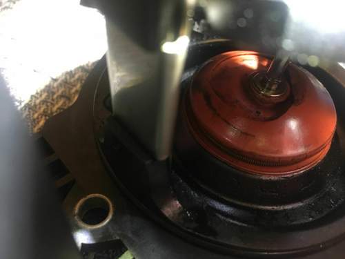

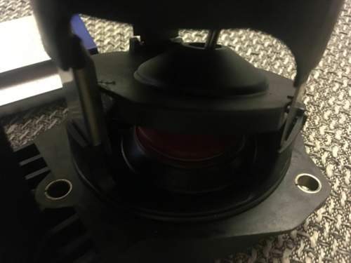

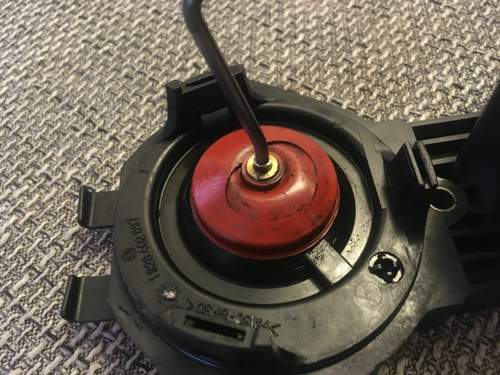

Austauschbare DISA / M43 ab 9/95
Zu den Angesprochenen Problemen: Aus eigener Erfahrung kann ich sagen das sich eine defekte DISA nicht spürbar auf die Fahrleistungen auswirkt. Da spürt man schon ehr den Leistungsverlust wenn es draussen plötzlich 35°C sind.
Im Leerlauf sowie unter Volllast hat die DISA effektiv keine Funktion. Sollte jedoch die äussere Abdichtung zum Sammler undicht sein, so kann sich das als Leitsungseinbuße bemerkbar machen.
Baue die DISA Einheit raus und kontrollieren sowohl die Welle um die sich die Stauklappe bewegt als auch den Gummibalg der Verstellung, letzterer reisst gerne. Ich habe in meinem 96er M43 die dritte DISA Einheit verbaut, dabei fällt auf das es inzwischen überarbeitete Versionen gibt, die Welle ist besser geführt, die Verstellung hochwertiger. Ich habe jetzt seit 50tkm keine Geräuschentwicklung mehr. Der Motor läuft überings im Leerlauf auch unverändert wenn man den Steckanschluß mal abklemmt. Hören dabei schlagartig die Rasselgeräusche auf so ist die Verstelleinheit beschädigt. Es ist nicht wirklich "schlimm", es ist nur "nervig".
Ein spürbarer Leistungsverlust hat andere Ursachen. Bitte Fehlerspeicher der DME auslesen lassen!
