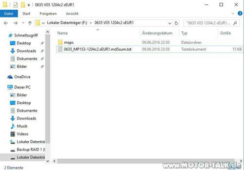

Bei mir passen die Daten des neuen Updates nicht auf die 32 GB SD-Karte. Was mache ich falsch?
Formatiere mal die SD Karte neu (FAT32). Die ZIP Datei ist 24.018.716kB groß und sollte auf jede 32GB SD Karte passen.
Ich habe das Update in 16 kleineren Zip Dateien heruntergeladen. Könnte es sein, dass dann insgesamt mehr Platz gebraucht wird?
@Stevie_B schrieb am 14. September 2015 um 23:33:53 Uhr:
sundisk gibt es nicht! Evtl. meinst Du ja auch SanDisk.....
oder meint hier jemand ScanDisk???
wenn du alles entpackst, müssten die Dateien in Summe 25,8 GB benötigen, aufgeteilt auf zwei Verzeichnisse (Mib1, Mib2) und zwei Dateien (metainfo2.txt, P153_N60S5MIBH3_EU_NT_Q3.15.md5)
Also ich hab nochmal geschaut, zusammengerechnet ergeben sich 33.2GB für das Update Mai 2016 für das Discover Pro. Da nach dem Formatieren nur 29,7 GB zur Verfügung stehen, hilft wohl nur eine noch größere Karte. Ich denke die von Matze76 genannten Zahlen entstammen dem letzten Update aus 2015, oder?
Nein, bei mir ist es so wie bei Matze76 mit dem aktuellen Update, allerdings habe ich den Download der einen Komplettdatei gemacht.
Die Daten haben problemlos auf eine 32GB Karte gepasst und waren in knapp einer Stunde im Auto installiert.
