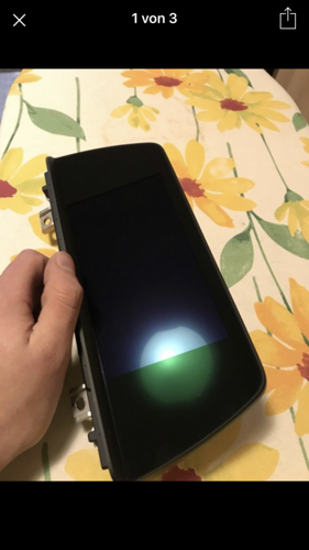

Hey Leute,
Ich habe einen F22 mit Radio Prof. Ohne Navi verbaut, nun hatte ich mir das Navi intergradet einbauen lassen, würde jetzt gerne das Display noch etwas größer haben. Bei mir sind jetzt momentan links und rechts Plaste. Es gibt ja auch das 6,5 aus dem Navi B. Mit 6,5 Zoll und einer Scheibe vor. Würde das passen ? Desweiteren würde ich noch lieber das 8,8 Zoll drin haben. Was muss ich machen...Plug And Play ? Codieren ? Vieleicht hat ja schon mal der eine oder andere Erfahrungen damit gemacht.

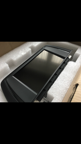

Ich habe Radio Prof verbaut ohne Original Navi . Jetzt wurde navi integrated nachgerüstet, hat Bluetooth mit USB . Würde gerne von 6,5 mäusekino in 6,5 oder 8,8 Zoll Wechsel wollen. Bilder im Anhang.

Doch, es gibt zwei unterschiedliche 6,5" Varianten (s. Bilder).
Der TE möchte das Business Display haben.
Der TE wollte doch ein größeres Display, sprich 8,8" und größer.
Ja ist richtig mit dem 8,8 " von 6,5. Klar ist fast alles soweit außer die Frage nach dem anderen 6,5 Zoll Display ob das auch passt !? Mache nochmal im Anhang zwei Display Typen von 6,5“ dann weißt du bestimmt was ich meine. Danke für eure Zeit. Mir würde es auch erstmal reichen das andere 6,5 Zoll einzubauen da ich das optisch schöner finde als das andere 6,5.
