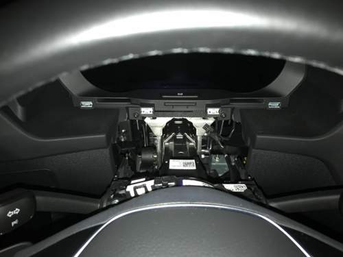

Vielleicht interessiert es euch, habe heute das alte DM auf das aktuelle DM getauscht. Hierzu musste ich die ganze Dekorleiste von der linkten Lüftungsdüse bis zur mittleren Lüftungsdüse herausziehen sowie die Lenkrad Gehäuseabdeckung.
Das Antennenkabel musste ich etwas modifizieren und eine kleine Nase entfernen. Das gesamt Bild wirk nun deutlich hochwertiger, was zu erwarten durch die Glasoberfläche. Das Bild der Rückfahrkamera wirkt auch deutlich besser, trotz der gleichen Auflösung, bin sehr zufrieden. Besonders das "swipen" über die Karte fühlt sich nun viel besser an, iOS ähnlich. Anbei ein paar wie es hinter der Kulisse aussieht.

das was du vor hast, ist durchaus möglich. Aber es wird nicht das Radio getauscht, sondern die Displayeinheit.
Ich habe das selbst erfolgreich bei meinem DM durchgeführt. Du brauchst die Displayeinheit (wird ab MJ 18 verbaut) und eine neue Blende. Bei Ebay gibt es meist etwas passendes.
Am Stecker des Radios musst du dann eine kleine Plastiknase entfernen, und schon passt dieser in die neue Displayeinheit.

Das von dir verlinkte Display ist eines für Radios - es fehlt die Navi-Taste oben rechts. Auf dem Foto mit dem alten Display, in deinem Erstbeitrag, ist jedoch eines mit Navi-Taste dargestellt.
Also erst einmal prüfen, was tatsächlich installiert ist.

Hättest du eine Teilenummer für die neue Blende ?
Gruß und Dank
die Teilenummer habe ich leider nicht mehr zur Hand. Ist aber kein Problem. Du gehst zum Freundlichen, und gibst ihm zur Teilesuche eine FIN von einem Fahrzeug, wo diese Blende verbaut ist. Eventuell steht sogar ein Fahrzeug vor Ort im Verkaufsraum. Dann wird ihm die richtige Blende angezeigt.
Ich hatte damals meine FIN angegeben, mit dem Hinweis was ich vor habe, es war zum verzweifeln, der Mann wollte es nicht verstehen, da ihm das System logischerweise immer die alte Blende anzeigte. Er war fest der Meinung, das ein Umbau nicht möglich sei.
Viel Erfolg, wird schon klappen.

5NA 858 069 D
Ist die Nummer der Blende
