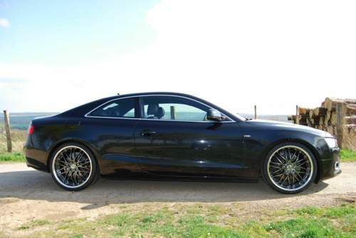

Hallo Mitgleider,
es geht um Distanzscheiben für meine Sommerreifen.
Felgen: 9x20 ET46 57,1
Als Adaptionsscheiben auf 66,5 werde ich auf das H+R Programm zugreifen, allerdings frage ich mich, welche Größe ich nehme.
Meint ihr 15mm sind zu wenig? Was haltet ihr von 22mm?

am 6. April 2009 um 18:10
Ich habe genau die gleichen Felgen. Hinten habe ich 30er und vorne 25er Platten drauf. Mit TÜV und ohne Probleme bzgl. Vibrationen o.ä.

Themenstarteram 7. April 2009 um 11:03
Werde wohl die 22mm für vorn und hinten nehmen, H+R Bestellnummer 4455665571.
Will nicht zu viel bzgl. Vibrationen machen, aber eine 15er Platte bringt optisch nicht den von mir gewünschten Effekt.

am 7. April 2009 um 11:36
Bitte daran denken, dass die Spur vorne eh etwas bereiter als hinten ist!
Ich habe original 20" Felgen ET 29 und nur hinten pro Rad 12mm Platten drauf!
Sieht aus meiner Sicht super aus.... wenn ich die gleichen Patten vorne verbauen würde, würden die Reifen vorne "überstehen"!!

du hast ET46? ich meine nur weil die originalen 9x20" haben nur 29ET, dh die stehen schon um 17mm mehr nach außen?! und dann nochmal 22mm Distanzscheiben drauf?

Themenstarteram 7. April 2009 um 17:06
Nein, die Wunschfelge steht 17mm weniger vor wie die Serienfelge. Und das kann ich ja durch Adaptionsplatten ausgleichen.
Und da werde ich 22mm nehmen. Vielleicht hinten dann auch 25er. Mal gucken.

@alfisti
hast du evtl noch ein paar mehr bilder von deinem wagen, wo man sehen kann wie die räder so stehen?
ich denke mal das eine effektive et von 15-20 bei 9x20 zoll felgen am s5/a5 ein guter richtwert ist. also sollten 25er und 30er adapter gut aussehen und auch bei ner tieferlegung keinerlei probleme bringen..

am 8. April 2009 um 8:19
wir müssen um uns alle verstehn zu können von ET reden.
Ich habe bereits ca. 6 A5/ S5 mit felgen versorgt und dise für Kunden "ausgerichtet"- meine Erfahrung auf eine 9 Zoll Felge
VA: ET 19- 21
HA: ET 9-13
Kombiniert mit 30iger Federn bei SLine also 2 cm tiefer- sieht einfach stark aus.
