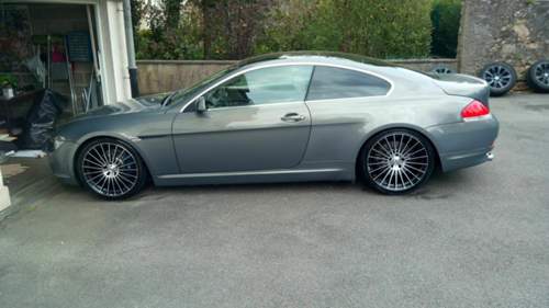

ich überlege gerade bei meinem 640d xDrive GC M-Sport zusätzlich zu meiner AC Schnitzer Tieferlegung noch Distanzscheiben zu verbauen.

Soweit ich das nun im Felgenrechner berrechnet habe, sind die Winter- und die Sommerfelgen inkl. Bereifung vom Umfang und vom Abstand der Mitte bis zur Außenkante identisch. Sprich die Spurverbreitung wird sowohl für die Winter als auch für die Sommerfelgen perfekt passen.
Die Frage ist nun, welche Distanzschreibenbreite ich für die Vorderachse und welche für die Hinterachse verwenden soll. Distanzscheibenhersteller an sich habe ich an Eibach gedacht.
Gibt es hier etwas Besonderes im Zusammenhang mit der Tieferlegung zu beachten? Zb beim Einschlag bzgl. der Vorderachse? Gibt es sonst noch etwas, auf was ich achten sollte bzw. was durch eine Spurverbreiterung negativ beinflusst werden könnte.
Ich will nicht dass die Räder durch raus stehen oder Kotflügel am Reifen aufsitzt. Das soll auch nicht bei voller Beladung passieren. Gibt es hier irgendwelche Standardwerte an denen ich mich orientieren kann, oder bleibt mir nichts anders übrig, als mit einer Wasserwage und einem Lineal zu messen?

Fotos noch anbei wie das ausgesehen hat!
