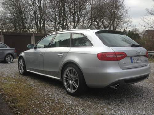

Möchte hinten auf meinem Avant 1cm Spurplatten aufziehen, könnt ihr speziell welche empfehlen?

Ich habe aktuell 255er aufgezogen und habe je 1cm zur Außenkante gemessen. Meinst du nicht das 2cm je Seite zu viel wären?

20mm pro Seite ist zuviel, bei 8,5 x19 et43 und 255 Reifen.

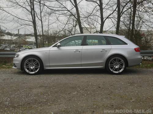

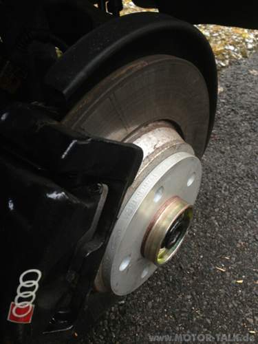

Auf den Bildern im Anhang siehst du die orig. Audi Felge (8,5x19 mit 255 Reifen) mit 10mm Platten auf der HA.
http://www.motor-talk.de/fahrzeuge/125330/audi-a4-b8-8k
Gruß RC

Themenstarteram 23. Oktober 2011 um 16:16
Gruß RC
Habe die gleichen Felgen + Reifen, gefällt mir sehr gut. Vorne hast Du also keine Spurplatten drauf?
Gruß RC
Das Bild ist aus dem Forum. Auf den Bildern hat der B8 vorne keine Spurplatten. Ich selber fahre die orig. S-Line Felge 8x18 et 47 mit 245 Reifen und 20mm Platten auf der HA.
Gruß RC

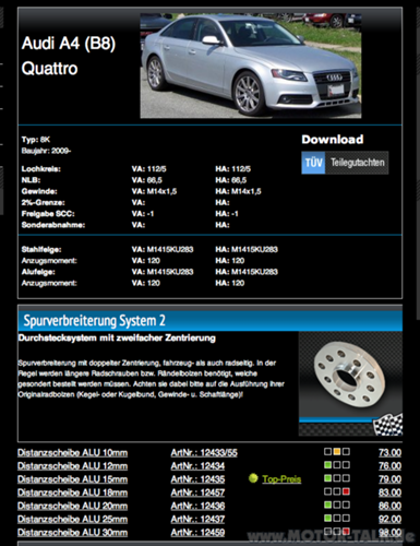

als Hersteller kann ich SCC empfehlen, gekauft habe ich meine bei http://www.maxxtune.de/ es gibt auch ein paar % wenn man ggf erwähnt das man aus dem Forum bestellt

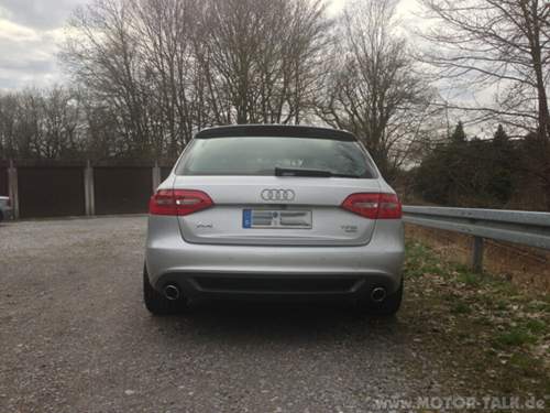

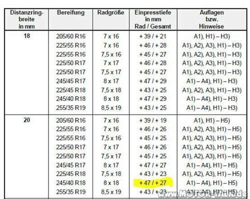

Leute ich muss euch nochmal nerven, ich möchte mir Morgen meine Winterreifen aufziehen und entsprechend auch die Spurplatten kaufen. Ich habe folgende original Audi Felgen (18 Zoll mit 245er Reifen, siehe Anhang), die ET ist mir leider nicht bekannt.
Wieviel mm muss ich für jede Seite hinten kaufen, damit die Reifen bündig mit den Kotflügeln abschließen?
